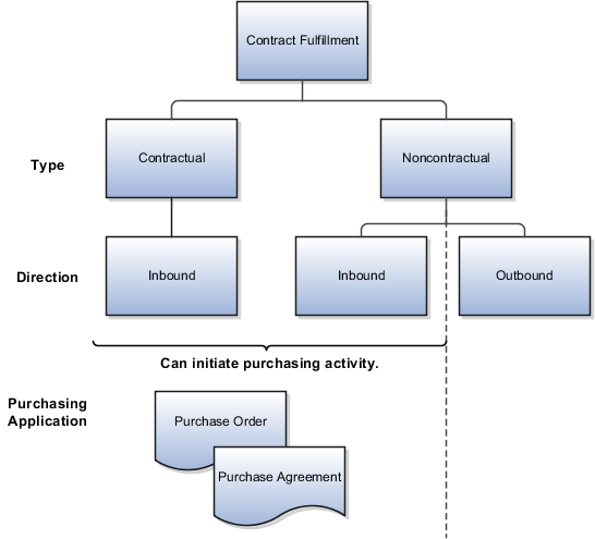

作成できる契約履行のタイプ
次の2つのタイプの契約履行を作成できます。
契約
契約条件の対象となる履行明細です。 契約の目的に応じて、契約の履行明細から標準の購買オーダーまたは購買契約を開始できます。
非契約
契約の一部としてはネゴシエーションされない履行明細です。これは、契約履行明細の進捗または品質を監視するために使用されます。 非契約の履行明細から購買オーダーおよび購買契約を作成することもできます。
いずれのタイプの契約履行も、1つまたは2つの方向を指定できます。
インバウンド
この履行は、購入目的契約のサプライヤなど外部パーティの職責です。
アウトバウンド
この履行は、購入目的契約のバイヤーなど内部パーティの職責です。
購入目的契約に対して購買アクティビティを開始できるのは、インバウンドの履行明細からのみです。 契約履行明細は、購入契約については常にインバウンドです。
契約履行で開始できる購買アクティビティのタイプ
契約の目的に応じて、履行明細から購買オーダーまたは購買契約を開始できます。
この契約は即時の購買に使用されるもので、契約明細の品目が最低1つ定義されています。
このような契約の履行明細からは購買オーダーを作成できます。 このような契約の契約タイプのクラスは「企業契約」である必要があります。
この契約は将来の購買に使用されるもので、契約明細の品目が最低1つ定義されています。
このような契約の履行明細からは包括購買契約を作成できます。
この契約は将来の購買に使用されるもので、契約明細の品目は定義されていません。
このような契約の履行明細からは購買契約を作成できます。
