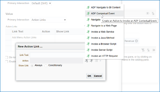

+アイコンをクリックして、新しい処理を追加します。
+が付いた実行中マニュアル・アクション・アイコンをクリックします。 アクションのリストが表示されます。
ADFコンテキスト・イベントを選択します。 「OK」をクリックします。
この図は、「ADFコンテキスト・イベント」オプションを示しています。

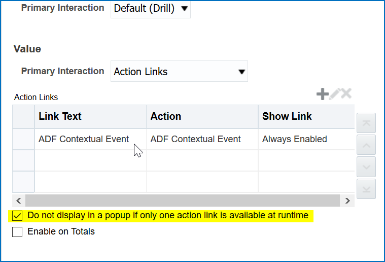

「列プロパティ」ダイアログで、「実行時に使用可能なアクション・リンクが1つのみの場合、ダイアログに表示されません」を選択します。
この図は、ADFコンテキスト・イベント処理リンク・ダイアログを示しています。
「OK」をクリックします。

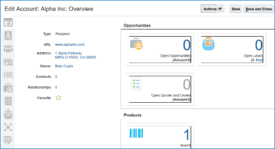

アカウント・ページの分析タブを使用可能にし、新しく作成した分析を追加します。
BIレポートのCustomer Name(顧客名)をクリックすると、特定の顧客の詳細ページがダイアログ・ボックスとして開きます。 ダイアログ・ボックスを閉じ、顧客名または商談名を開いて詳細ページ・ダイアログ・ボックスを表示できます。
