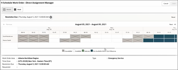

    • 要求タイム・スロット:
      Oracle Field Serviceスケジューラを新しいウィンドウで開きます。
      図は、Oracle Field Serviceスケジューラを示しています。
      ノート:
      「解決期限」が作業オーダーに追加され、たとえば、担当者がその時間枠外の作業をスケジュールする場合、「解決期限」フィルタを削除してブロックされた日付を開くことができます。
