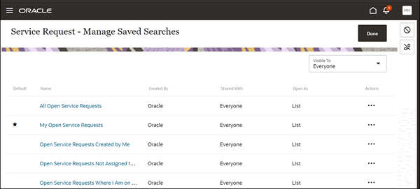

  1. 検索バーをクリックし、「保存済検索の管理」を選択します。
    「保存済検索の管理」がリストにない場合は、「管理」コマンドの入力を開始すると、選択できるようになります。
    「保存済検索の管理」ページが表示されます。 リストはアルファベット順に表示されます。
    「保存済検索の管理」ページ
