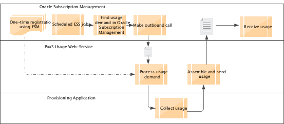

顧客使用量は、Webサービスを介して定期的にサブスクリプション管理にレポートされます。 レポートされた使用量が評価され、サブスクリプションはそれに従って請求されます。 サブスクリプションで使用量を受信する方法の一般的なフローを次に示します。
使用ベースのサブスクリプションのフロー
