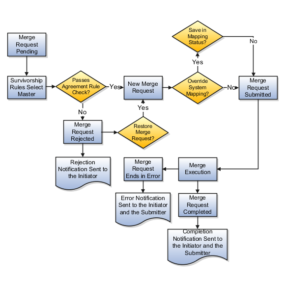

重複を解決するためにレコードをマージするプロセスを見てみましょう。
マージ要求を作成したとします。 要求に対しては、マージが実行される前に、次の処理ステージの一部またはすべてが行われます。 このプロセス・フローでは、通知がオンになっていると仮定しています。 マージ要求の通知を有効にする方法の詳細は、「関連トピック」の項を参照してください。
まず、生存ルールを使用して、マージのマスター・レコードが決定されます。
その後に、マージ要求が拒否条件に違反しているかどうかを確認するために、承諾ルールのチェックが実行されます。 承諾ルールのチェックに成功した場合は、システム・マッピングを上書きする必要があるかどうかを判断するためのチェックが実行されます。 承諾ルールのチェックに失敗した場合は、マージ要求が拒否され、拒否通知が作成者に送信されます。
ただし、新しいマージ要求を作成する場合に、拒否されたマージ要求を復元することもできます。
システム・マッピングが上書きされた場合は、新規マッピングが保存された後、マージ要求を発行できます。 マージ要求を発行すると、実際のマージが実行されます。
マージが正常に完了した場合、完了通知が作成者および発行者に送信されます。 マージが失敗した場合、エラー通知が作成者および発行者に送信されます。

マージ要求ステータスのリスト
マージ要求のステータスは、処理のステージによって異なる場合があります。
次の表に、マージ要求で可能なステータスを示します。
ステータス |
摘要 |
待ち状態 |
すべてのマージ要求および一般的な重複解決要求が、「待ち状態」ステータスで作成されます。 「待ち状態」ステータスの要求には、データ・スチュワードによるレビューが必要です。 |
新規 |
待ち状態の要求に対する要求ディスパッチャが定期的に実行され、待ち状態の要求のステータスが「新規」に設定されます。 要求ディスパッチャが実行されると、アプリケーションは生存ルールに基づいてマスター・レコードおよび属性を選択し、要求に対して承諾ルールのチェックを実行します。 |
発行済 |
このステータスは、マージ要求が処理のために発行されたことを示します。 「発行済」ステータスのマージ要求を作成して、データ・スチュワードによる介入なしで要求を処理することもできます。 |
拒否済 |
このステータスは、データ・スチュワードによって、または承諾ルール違反のプロセスによって、マージ要求が拒否されたことを示します。 拒否されたマージ要求は復元できます。 |
エラー |
このステータスは、1つ以上のレコードを処理できなかったために要求が失敗したことを示します。 |
完了 |
このステータスは、要求が正常に処理されたことを示します。 |

生存ルールがアクティブである場合、マージ・プロセスでは、設定済のマスター・ルールに基づいて、マスター・レコードが選択されます。 ただし、システム設定を確認して上書きすることができます。
システム・マッピングを上書きするタイミング
マージ要求のレビュー中に、要求のシステム・マッピングが要件を満たしていない場合は、システム・マッピングを上書きできます。 マージ、転送または削除の対象とするアカウント、アカウント住所および関係を選択できます。
