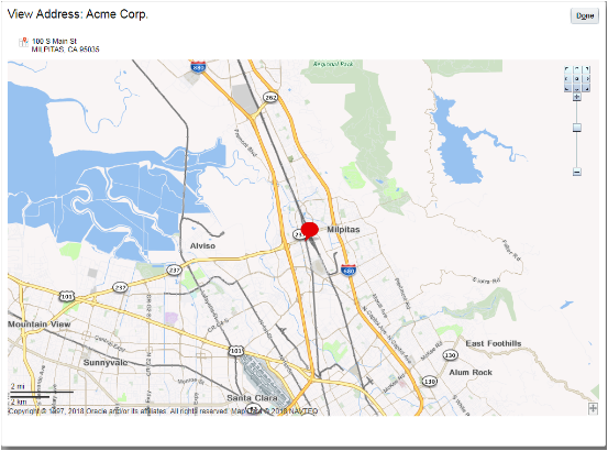

  • オフィスでは、営業担当はアカウント・レコードの編集時に、マップ上にアカウント住所の場所を表示できます。
    マップ上でアカウント住所のロケーションを表示します。

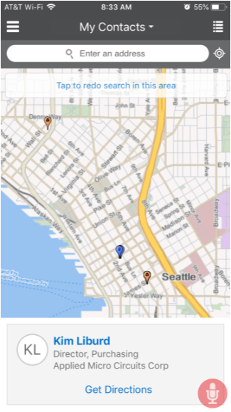

  • Oracle CX Cloud Mobileをスマートフォンで使用すると、営業担当は、現在のロケーションまたは選択した他のロケーションの特定の半径距離内のアカウントおよび担当者のロケーションを示すマップを表示できます。 指のタップで任意のロケーションに移動方向を取得できます(CX Cloud Mobileは、電話機のネイティブ・マッピング・アプリケーションに座標を渡します)。
    現在のロケーションから特定の半径距離内のアカウントおよび担当者のロケーションを示すマップを表示します。

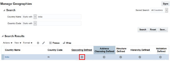

地域コードを有効にするには、「地域コード定義済」列見出しの下の矢印記号をクリックし、矢印記号がチェック・マークに変わったことを確認します。 次にステップを示します。
  1. 実装プロジェクトから、または次を使用して「設定および保守」作業領域から、「地理の管理」タスクを開きます。
    • オファリング: 顧客データ管理
    • 機能領域: エンタープライズ・プロファイル
    • タスク: 地理の管理
  2. 「地理の管理」ページで、名前か2文字のISOコードを使用して、インポートした国を検索します。 たとえば、国の名前「アメリカ合衆国」または2文字のISOコード「US」を入力して「検索」をクリックすると、検索できます。
  3. 「地域コード定義済」 アイコンを選択します。
  4. 「完了」をクリックします。
ジオコーディング定義済チェック・ボックスが強調表示された「地理の管理」ページの図を次に示します:
「地理検証の管理」ページの図
