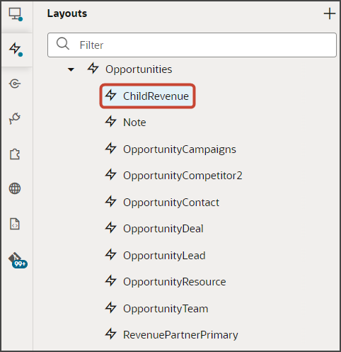

  1. Visual Builder Studioで、「レイアウト」サイド・タブをクリックします。
  2. 「レイアウト」サイド・タブで、「CX営業」>「商談」>ChildRevenueノードをクリックします。
    このスクリーンショットは、「レイアウト」タブで選択するノードを示しています。

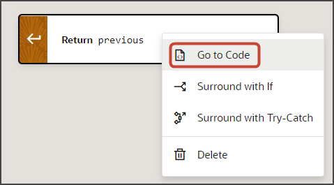

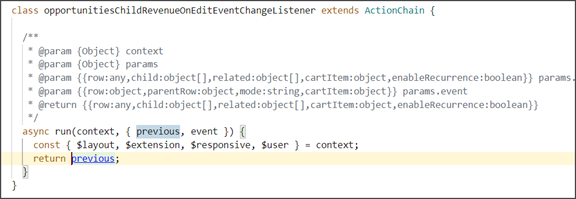

  2. 「アクション」サブタブで、「前回返品」ノードを右クリックし、「コードに移動」をクリックします。
    このスクリーンショットは、アクション・チェーン・コードの表示方法を示しています。

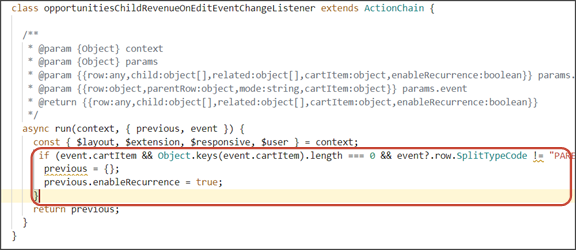

  3. コードでは、return previous;の行が強調表示されます。
    このスクリーンショットは、アクション・チェーン・コードを示しています。
    前の行の最後にカーソルを置き、次のコード・スニペットを追加します:
     if (event.cartItem && Object.keys(event.cartItem).length === 0 && event?.row.SplitTypeCode != "PARENTSPLIT") {
            previous = {};
            previous.enableRecurrence = true;
    このスクリーンショットは、enableRecurrenceフラグがtrueに設定されているアクション・チェーン・コードを示しています。
    前のコードは、ユーザーが商談製品を編集したときにコールされるイベントを確認し、編集中の売上明細がまだ親分割明細ではないことを確認します。 これらのことが当てはまる場合、繰返し収益スケジュールを作成する機能はtrueに設定されます。

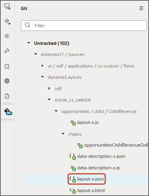

  1. Visual Builder Studioで、「Git」サイド・タブをクリックします。
  2. 「追跡なし」>extension1 / sources>dynamicLayouts>oracle_cx_salesUI>opportunities / child / ChildRevenue>「チェーン」>layout-x.jsonにナビゲートします。
    このスクリーンショットは、layout-x.jsonノードを示しています。

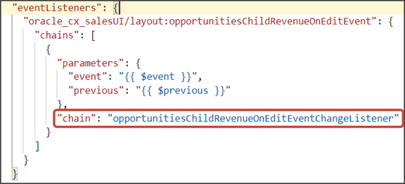

  3. layout-x.jsonファイルで、eventListenersセクションまでスクロールし、アクション・チェーン名が次のようになっていることを確認します:
    "chain": "opportunitiesChildRevenueOnEditEventChangeListener"
    このスクリーンショットは、アクション・チェーン名を示しています。

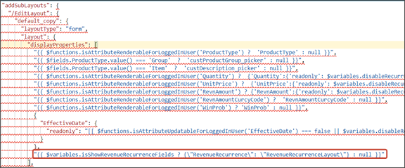

「レイアウトの編集」ルール・セットのクローン・レイアウトで作業している場合は、JSONをレビューして、繰返し収益スケジュール・セクションのパスが正しいことを確認します。
  1. 引き続きChildRevenueタブで、「JSON」サブタブをクリックします。
  2. EditLayoutセクションのdisplayPropertiesまで下にスクロールします。
  3. displayPropertiesセクションで、RevenueRecurrenceLayout行を確認します。
    このスクリーンショットは、RevenueRecurrenceLayoutセクションを示しています。
  4. コードが次のようになるように、RevenueRecurrenceLayoutの直前に「/」を追加します:
    "{{ $variables.isShowRevenueRecurrenceFields ? {"RevenueRecurrence": "/RevenueRecurrenceLayout"} : null }}"

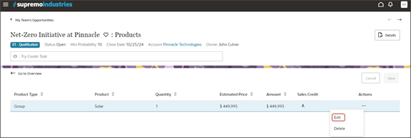

  8. 経常収益スケジュールを構成する製品をクリックし、「アクション」メニューから「編集」をクリックします。
    このスクリーンショットは、商談製品の経常売上スケジュールの構成を開始する方法を示しています。

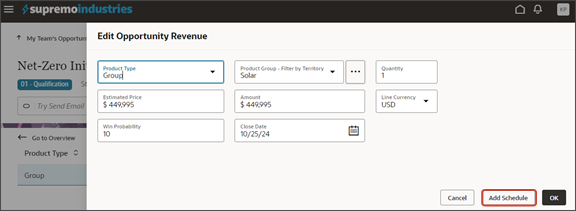

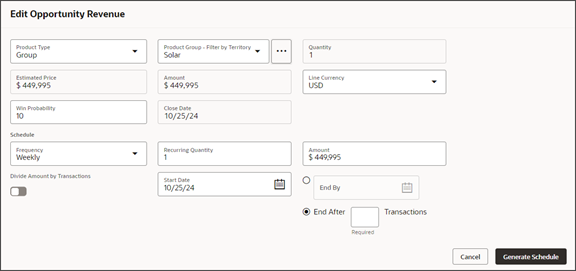

  9. 「商談売上を編集」ドロワーで、「スケジュールの追加」ボタンをクリックします。
    このスクリーンショットは、新しい「スケジュールの追加」ボタンを示しています。
  10. 表示される「スケジュール」リージョンで、経常収益スケジュールを構成できるようになりました。
    このスクリーンショットは、新しい「スケジュール」リージョンを示しています。

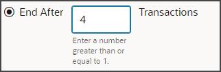

  11. スケジュールの詳細を追加します。
    たとえば、「< >トランザクション後に終了」フィールドに、4などの数値を入力します。
    このスクリーンショットは、スケジュールのトランザクション数の入力方法を示しています。

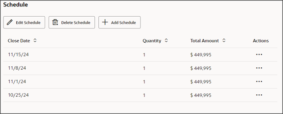

  12. 「スケジュールの生成」をクリックします。
    スケジュールが作成されていることに注意してください。
    このスクリーンショットは、生成されたスケジュールを示しています。
