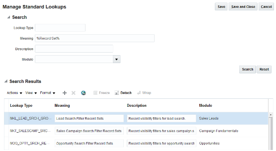

    このページには、様々な営業オブジェクトに対する検索フィルタ・レコード・セットの参照タイプのリストが表示されます。 検索結果の一部が表示された「標準参照の管理」ページのスクリーンショットを次に示します。
    「検索結果」の「リード検索フィルタ・レコード・セット」、
「営業キャンペーン検索フィルタ・レコード・セット」および
「商談検索フィルタ・レコード・セット」にリストされている検索フィルタ・レコード・
セット参照タイプの一部が示されている部分的なスクリーン・キャプチャ。
  4. 検索結果で変更する参照タイプを選択します。
