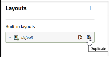

  5. 組込みレイアウト領域で、デフォルト・レイアウトにカーソルを置き、「複製」ボタンを選択します。
    重複レイアウトUI。
  6. 「レイアウトの複製」ダイアログ・ボックスで、レイアウトの名前を入力し、「複製」をクリックします。
