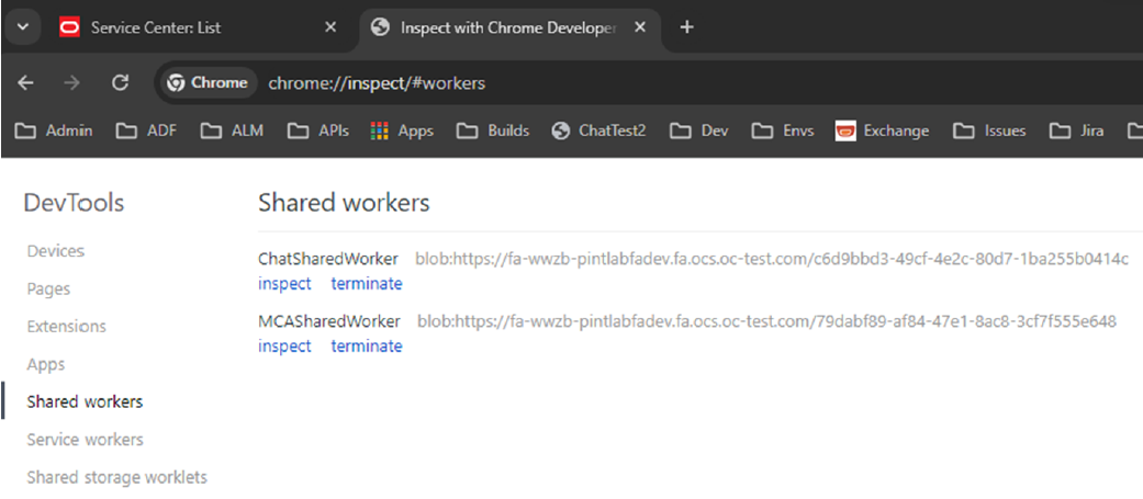

サービス・センターに移動した後で、チャットを使用できるようにする前に、次の操作を行います:
  1. 新しいブラウザ・ウィンドウを開き、次のように入力します:
    chrome://inspect#workers
  2. エージェントが構成され、チャットに対して有効になっている場合は、次のexample:ChatSharedWorkerエントリのスクリーンショット。に示すように、ChatSharedWorkerが表示されます
  3. ChatSharedWorker エントリで、「検査」リンクをクリックします。
    新しいChrome開発ツール・ウィンドウが表示され、次のexample:「開発ツール」ウィンドウのスクリーンショット。のようになります

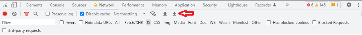

共有ワーカーのネットワークHARファイルを取得
テスト・ケースを再現した後、次のようにしてチャット共有ワーカー・ネットワークのログを保存します:
  1. ChatSharedWorker「開発者ツール」ウィンドウで、「ネットワーク」タブを選択します。
  2. 次のexample:開発ツールのUIのスクリーンショット。に示すように、下矢印をクリックしてHARをエクスポート
  3. ファイルに次のような名前を付けます: ChatSW_<issue>.har. たとえば、ChatSW_timeout.harです。

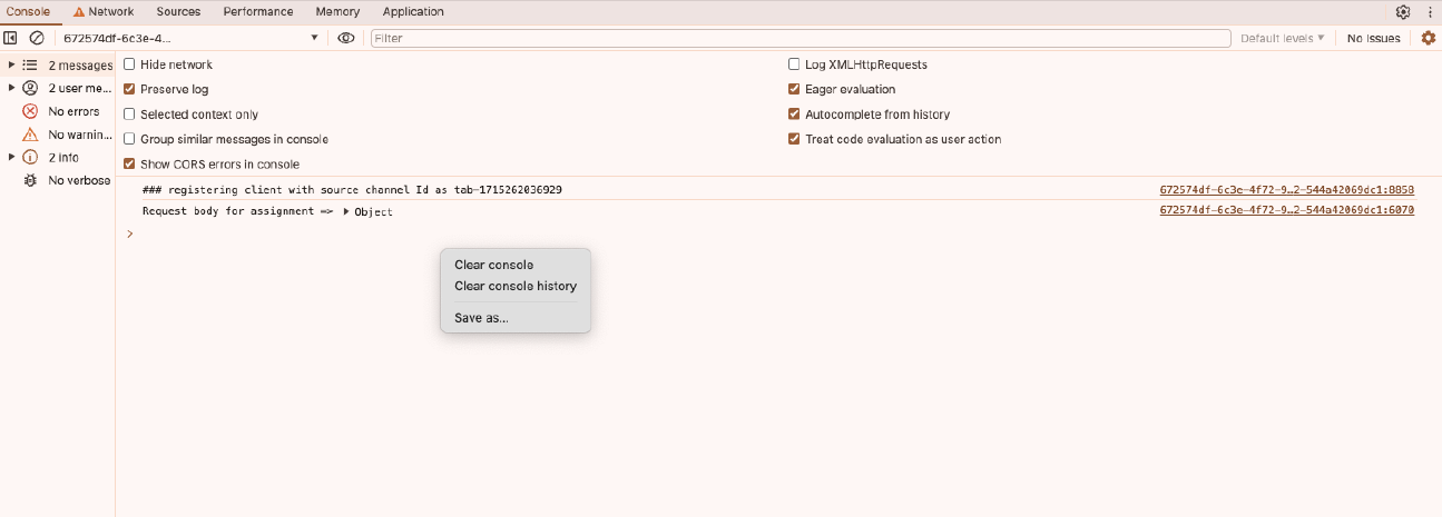

Sharedworkerのログの取得
テスト・ケースを再現した後、チャット共有ワーカーのコンソール・ログを保存します。
  1. ChatSharedWorker「開発者ツール」ウィンドウで、次の例に示すようにコンソールタブを選択します:
    コンソールタブのスクリーンショット。
  2. レコードを右クリックし、「名前を付けて保存」を選択します。
  3. ファイルに次のような名前を付けます: ChatSW_<issue>.log. たとえば、ChatSW_timeout.logです。
