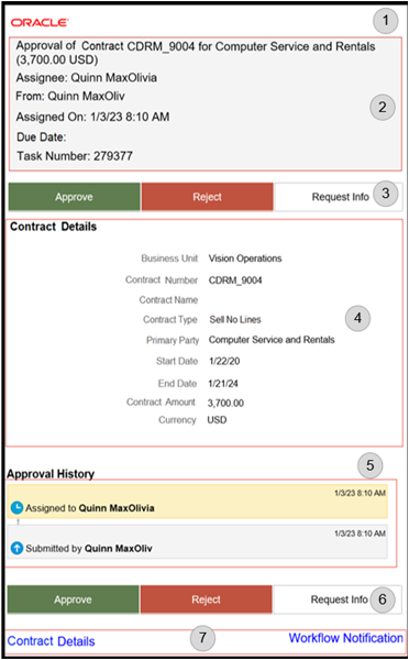

一般に、ワークフロー通知には、特定の順序で表示されるコンポーネントのセットが含まれています。 通知を変更する場合は、この一般的な構造を維持し、アクション・ボタンなどの重要な要素を削除しないでください。
この図のコールアウトは、次の表にリストされたEメール通知コンポーネントを示しています。
コールアウトを使用した「契約詳細の表示」のサンプルを示すスクリーンショット
この図のコールアウトは、次の表にリストされたアプリ内通知コンポーネントを示しています。 各コンポーネントの説明に加えて、表では、コンポーネントがEメール通知に表示されるか、アプリ内通知に表示されるか、またはその両方に表示されるかも示しています。
スクリーンショットは、コールアウトを使用した契約のサンプルの承認を示しています
コールアウト
コンポーネント
通知タイプ
1
通知コンポーネントの見出し。
両方
2
ワークフロー・タスクおよび関連するトランザクションのキー属性をリストする「要約」セクション。
両方
3
「承認」や「否認」などの、タスクに対して実行する主要な処理のボタン。 これらのボタンは、構成可能なレポートベースの通知コンテンツの一部ではありません。
アプリ内
4
通常、トランザクションおよび明細レベルの詳細が対応する値とともに、表または一連の属性に表示される通知の本文。 レポートのデータ・モデルによって、一部の表に表示される行の合計数が制限されます。 制限を超えた場合は、ユーザーがすべての行を表示できるトランザクションの詳細ページへのリンクが、表のフッターに示されます。 この制限を変更するには、データ・モデルのコピーを編集します。
両方
5
タスクでアップロードされた履歴のユーザーの添付を含む承認履歴。 承認履歴コンポーネントは、通常はEメール通知のみの本文に表示され、編集できません。 アプリ内通知については、通常、「処理」ボタンをクリックして「履歴」を選択することで履歴を表示できます。
Eメール(または、まれに両方)
6
主要な処理のボタン(再度出現します)。
Eメール
7
対応するトランザクション・ページへのリンク、およびアプリ内通知への別のリンク。
Eメール
