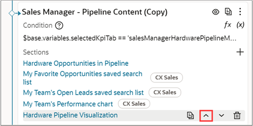

パラメータから取得されます。新しく追加されたセクションがレイアウトの下部に追加されます。 新しいセクションの「上に移動」矢印を使用して、目的のロケーションに移動します。 たとえば、パイプライン内のハードウェア商談のリストを示す表を表示する場合、商談のすぐ横の営業ステージ別に商談のビジュアライゼーションを表示できます。

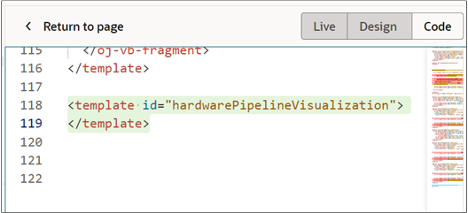

セクション名のリンクをクリックします。
「コード」ボタンをクリックします。
新しいセクションには、空のプレースホルダー
template
タグが表示されます。-

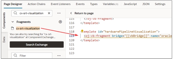

「コンポーネント」パレットの「フィルタ」フィールドに、
cx-srt-visualization
と入力します。 cx-srt-visualizationフラグメントをテンプレート・タグの間にエディタにドラッグ・アンド・ドロップします。

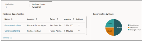

「プレビュー」をクリックして結果を表示します。
ハードウェア商談の表の横にある営業ステージ別のハードウェア商談のサンプル・ビジュアライゼーションを次に示します。
