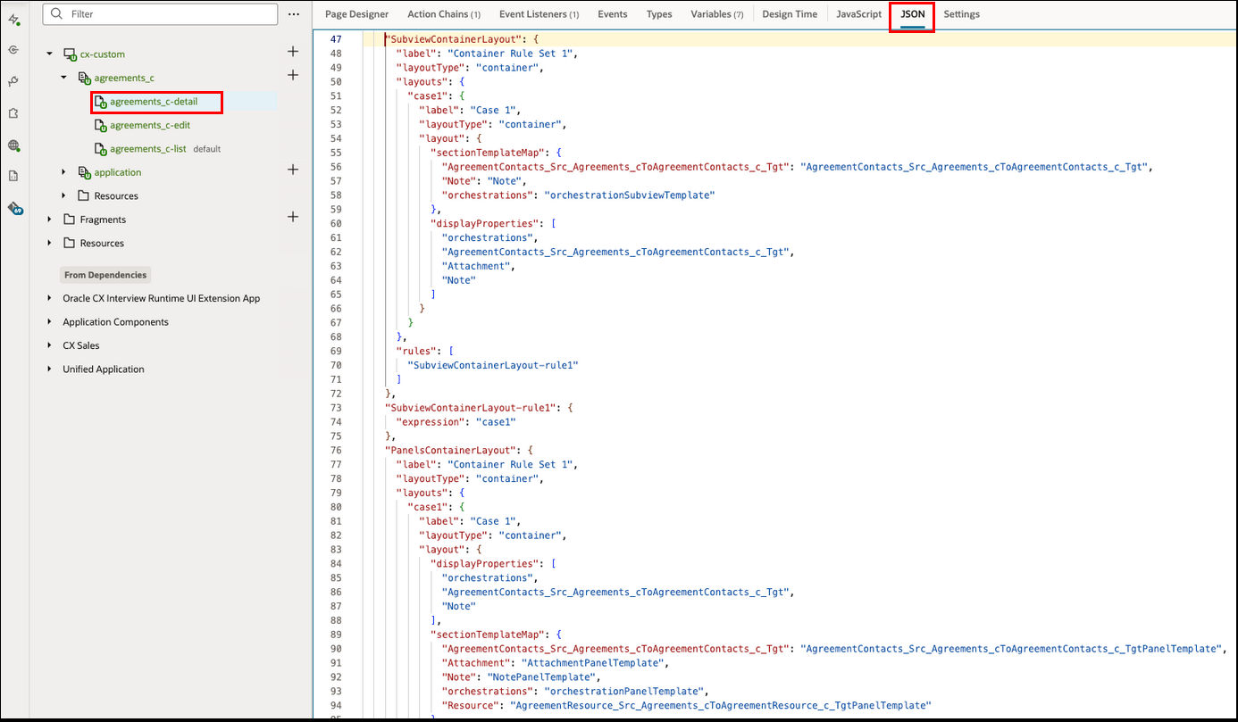

  14. 次に、JSONタブをクリックし、PanelsContainerLayoutを検索します。
    Visual Builder StudioのAgreementsカスタム・オブジェクトで使用されるJSONコードのサンプル・スクリーンショット
  15. displayPropertiesの後に、オーケストレーション・パネルのエントリを追加して、折りたたみページで使用できるようにします。 また、sectionTemplateMapの後に、orchestrationPanelテンプレートIDを指定します。
    PanelsContainerLayout例
    "PanelsContainerLayout": {
          "label": "Container Rule Set 1",
          "layoutType": "container",
          "layouts": {
            "case1": {
              "label": "Case 1",
              "layout": {
                "displayProperties": [
                  "orchestrations",
                  "AgreementContacts_Src_Agreements_cToAgreementContacts_c_Tgt",
                  "Note"
                "sectionTemplateMap": {
                  "AgreementContacts_Src_Agreements_cToAgreementContacts_c_Tgt": "AgreementContacts_Src_Agreements_cToAgreementContacts_c_TgtPanelTemplate",
                  "Attachment": "AttachmentPanelTemplate",
                  "Note": "NotePanelTemplate",
                  "orchestrations": "orchestrationPanelTemplate",
                  "Resource": "AgreementResource_Src_Agreements_cToAgreementResource_c_TgtPanelTemplate"
          "rules": [
            "PanelsContainerLayout-rule1"
  16. PanelsContainerLayoutの例と同様に、SubviewContainerLayoutを検索します。
  17. displayPropertiesの後に、オーケストレーション・サブビューのエントリを追加します。 また、sectionTemplateMapの後に、オーケストレーション・サブビュー・テンプレートIDを指定します。
    SubviewContainerLayout例
    "SubviewContainerLayout": {
          "layouts": {
            "case1": {
              "label": "Case 1",
              "layout": {
                  "AgreementContacts_Src_Agreements_cToAgreementContacts_c_Tgt": "AgreementContacts_Src_Agreements_cToAgreementContacts_c_Tgt",
                  "Note": "Note",
                  "orchestrations": "orchestrationSubviewTemplate"
                  "orchestrations",
                  "Attachment",
                  "Note"
          "rules": [
            "SubviewContainerLayout-rule1"
