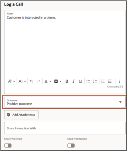

  5. 営業担当がコールをログに記録するときにポジティブな結果を選択すると、アポイントメントは成功とみなされます。
    「結果」フィールドが強調表示されたコール・ログ。
    アポイントメントが猶予期間内に保持されていない場合、または成功基準を満たしていない場合は、失敗時に次のステップに進みます。
