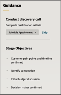

Testing startedというメッセージが表示されたら、テスト基準に一致する商談の1つを開き、テストを開始します。
商談テスト・レコードをテストできる「商談」ページのガイダンス・パネルのサンプルを次に示します。
