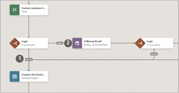

ダイアグラムとしてのオーケストレーション・ステップの作成
「ダイアグラム」タブでは、オーケストレーションの様々なブランチを簡単に表示し、オーケストレーション・フロー全体を把握できます。 ステップを追加するには、ステップで「追加」 (プラス記号)をクリックするか、ステップ間のリンクをクリックします。 これにより、ステップが成功パスにまとめて自動的にリンクされます。
成功の道は、すべてが計画どおりに行われたときに営業担当が行うステップであり、垂直に表示されます。
障害パスを追加するには、計画どおりに動作しない場合に実行するステップ、ロジック・ノードを追加し、そのノードから障害パスを作成します。 障害パスのステップは水平に表示されます。
重要: タスクの場合、アプリケーションで評価できるスマート・アクションを含むタスクに対してのみ障害パスを作成できます。 これには、コールおよび送信電子メールを含むすべてのコミュニケーション・アクションが含まれます。
このスクリーンショットは、垂直の成功パスの一部(コールアウト1)と水平方向の失敗パス(コールアウト2)を示しています。
成功パスと失敗パスが強調表示されたオーケストレーション図の一部のスクリーンショット。
