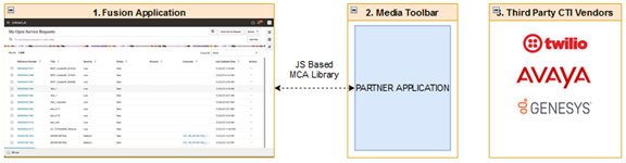

    • パートナCTIアプリケーションのURLは、Fusion構成管理画面で構成できます。 この構成を設定すると、このURLはパートナ・アプリケーション・ビューのiFrameにレンダリングされます。
    • 「メディア」ツールバーを使用すると、FusionアプリケーションとCTIサプライヤ間の通信が可能になります
    • Fusionアプリケーションとパートナ・アプリケーションの間の通信は、パートナ・アプリケーションで使用できるJavaScriptライブラリを介して有効になります。

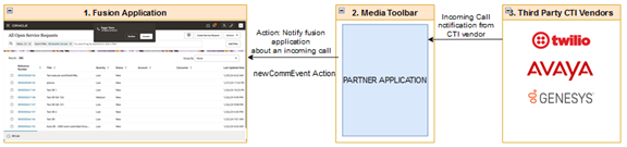

処理
アクションAPIは、パートナ・アプリケーションがFusionアプリケーションに特定の操作を実行させる場合に使用します。 たとえば、パートナ・アプリケーションは、着信コールの受信時に着信コール・ダイアログをレンダリングするようにFusionアプリケーションに通知します(NewCommEventアクション)。
MCAツールバーのFusionアプリケーションとサード・パーティ・サプライヤの関係を示す図。
サポートされる処理
処理 説明
agentStateEvent このアクションは、パートナ・アプリケーションから起動して、現在ログインしているエージェントがコールを実行または受理する準備を整えることができます。 これにより、Fusionアプリケーションで電話アイコンが有効になります。
newCommEvent CTIサプライヤからパートナ・アプリケーションへの着信コールを受信すると、newCommEventアクションがパートナ・アプリケーションから起動され、着信コールについてFusionアプリケーションに通知されます。 Fusionアプリケーションは、名前と着信電話番号を含むダイアログ・ボックスをレンダリングします。
startCommEvent CTIサプライヤがパートナ・アプリケーションにコールが受理されたことを通知すると、パートナ・アプリケーションはstartCommEventアクションを起動して、コールが受理されたことをFusionアプリケーションに通知する必要があります。
closeCommEvent パートナ・アプリケーションは、コールがCTIサプライヤから切断されるたびに、またはエージェントによってFusionアプリケーションから切断されるたびに、このアクションを起動できます。
outboundCommErro パートナ・アプリケーションは、このアクションを起動して、アウトバウンド・イベントの開始時にエラーが発生したことをFusionアプリケーションに通知できます。
getConfiguration パートナ・アプリケーションは、このアクションを起動して、ツールバーがFusionアプリケーションでサポートされている機能を評価できるようにする構成情報を取得できます。
disableFeature ツールバーで機能を実装していないため、使用可能な機能のサブセットを無効にする必要があることをFusionアプリケーションに通知します。
readyForOperation ツールバーが操作の準備ができていることをFusionアプリケーションに通知します。

エージェントがFusionアプリケーションに対してアクションを実行するたびに、FusionアプリケーションはMCAライブラリを介して一部のイベントを生成し、これらのイベントをパートナ・アプリケーションでリスニングできます。
パートナ・アプリケーションがFusionアプリケーションでエージェントによって実行されたアクションをリスニングする必要がある場合、イベントAPIを使用します。
たとえば、Fusionアプリケーションは、アウトバウンド・コールがFusionアプリケーションから開始されたときにイベントを呼び出します - onOutgoingEvent.
MCAツールバーのサード・パーティ・イベントのtheFusionアプリケーションを示す図。
サポートされているイベント
イベント 説明
onToolbarInteractionCommand
Fusionアプリケーションでコールを受信すると、エージェントはそれを受け入れる、拒否または切断できます。onToolbarInteractionCommandは、エージェントのアクション(受入れ、拒否または切断)に基づいてFusionアプリケーションから起動されます。
  • 受ける: onToolbarInteractionCommandは、エージェントがFusionアプリケーションからのコールを受け入れると、コマンド受けるで起動されます。
  • 拒否: エージェントがFusionアプリケーションからのコールを拒否すると、onToolbarInteractionCommandは拒否としてコマンドで起動されます。
  • 切断: エージェントがFusionアプリケーションからのコールをハングアップすると、onToolbarInteractionCommandがコマンド切断で起動されます。
onDataUpdated このイベントは、Fusionアプリケーションで発生するDataUpdateイベントをリスニングするために使用されます。
onOutgoingEvent Fusionアプリケーションからアウトバウンド・コールが開始されるたびに、このイベントが起動され、パートナ・アプリケーションはこのイベントをリスニングし、アウトバウンド・コールを行うようにCTIサプライヤに通知できます。
