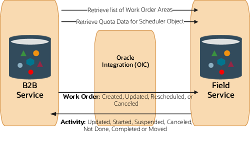

次の図は、Fusion Service、Oracle Integrationおよびフィールド・サービス間の情報のプロセス・フローを示しています。
Fusion Service、Oracle Integrationおよびフィールド・サービス間の情報のプロセス・フロー。

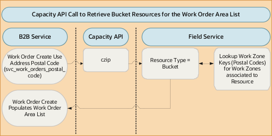

次の図は、Oracle Field Service Capacity APIを使用してOracle Field ServiceからOracle Fusion Serviceのデータ作業オーダー・エリア・リストを取得する、Oracle Fusion ServiceおよびOracle Field Service統合のポイント・ツー・ポイント・コンポーネントを示しています。
Oracle Fusion ServiceおよびOracle Field Service統合では、Oracle Field Service Capacity APIを使用してOracle Field ServiceからOracle Fusion Serviceのデータ作業オーダー・リストを取得します。
