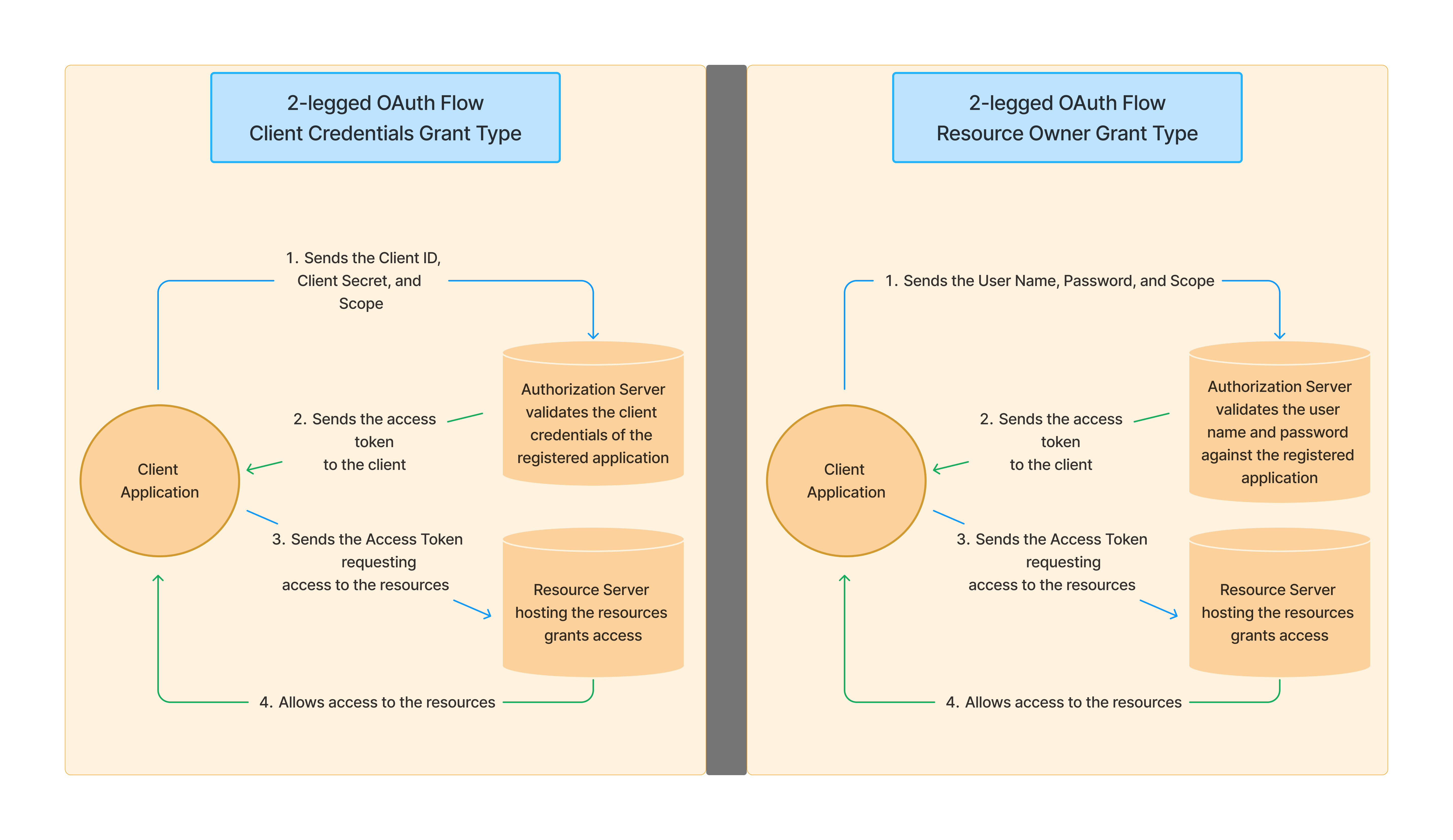

2-legged構成と3-legged構成の両方で、RESTリソースへのアクセスに必要なOAuthトークンが生成されます。 ただし、そのうちの1つを選択するディシジョンは、RESTリソースへのアクセスを認可する方法に基づいています。
2-legged OAuth構成で、アプリケーション(OAuthクライアントと呼ばれる)がRESTリソースに直接アクセスできるようにする場合は、「クライアント資格証明」付与タイプを使用してアクセスできます。 この構成では、クライアント資格証明をアプリケーションに格納します。これにより、アクセス・トークンを提供するために認可サーバーをかわりにリクエストできます。 後で、そのトークンはリソース・サーバー上のRESTリソースへのアクセスをリクエストするために使用されます。 この場合、ユーザーの関与はありません。 ただし、ユーザーを関与させ、パスワードを使用してアクセス・トークンのリクエストを許可する場合は、「リソース所有者」権限タイプを使用できます。 次の図は、これら2つの権限付与タイプの2-legged OAuthフローの違いを理解するのに役立ちます。

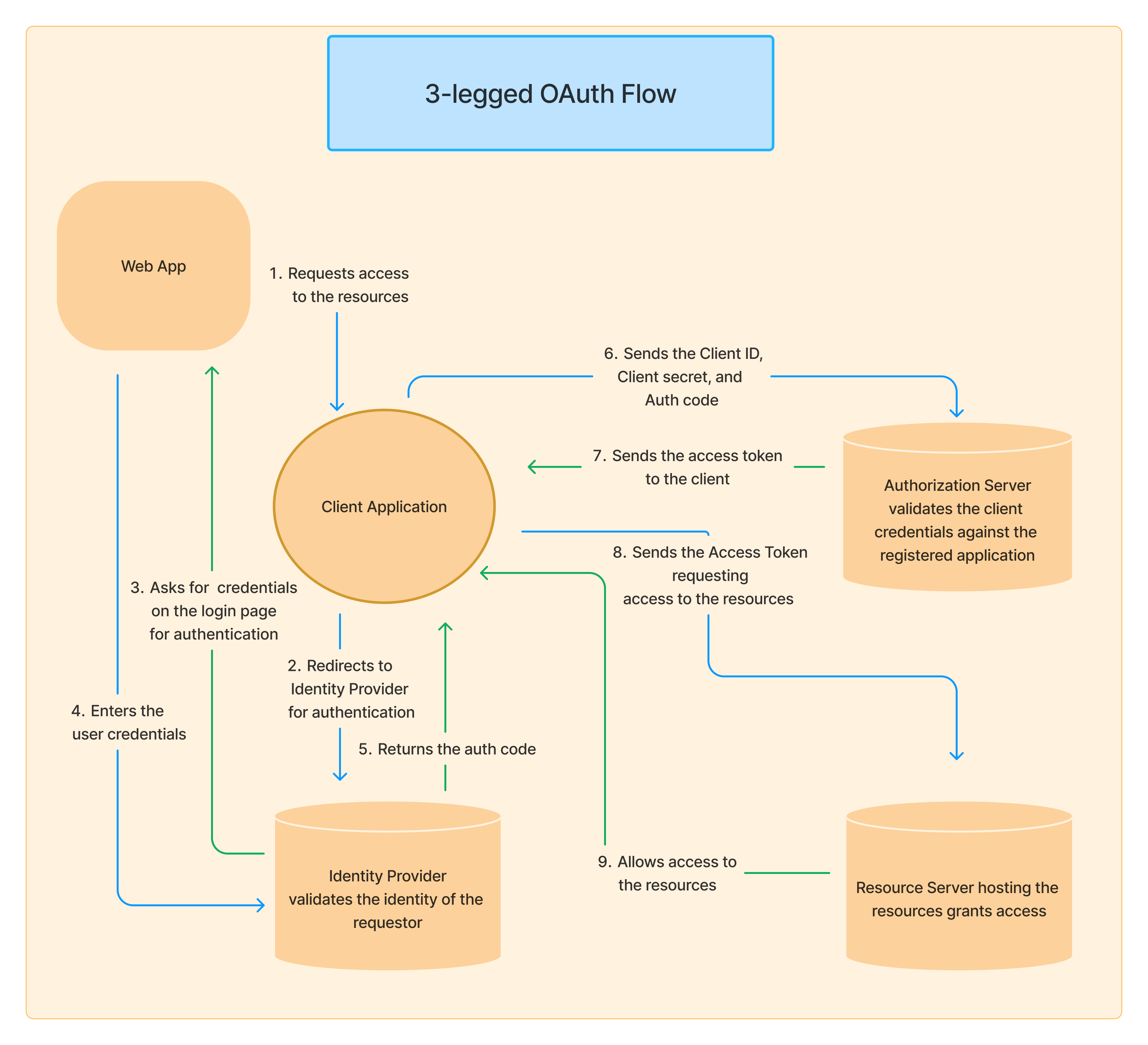

一方、3-legged OAuthは、同様にセキュアな対話型ブラウザ・フローである可能性があります。 リソース所有者は、すでに認証されている必要があるか、構成されたサインイン・プロシージャを介して認証する必要があり、オプションで、アプリケーションまたはOAuthクライアントにリソースへのアクセスの認可を依頼できます。 リソース所有者がすでに認証されている場合、資格証明を入力する必要はありません。 OAuthクライアントは、認可サーバー(この場合はアイデンティティ・ドメイン)に登録する必要があります。 このフローでは、リクエストは認可サーバーを介してルーティングされ、リソース所有者はオプションで認可する必要があります。 認可サーバーは、認可コードをOAuthクライアントに渡します。 OAuthクライアントは、許可付与コードとその事前割当て済クライアント資格証明を許可サーバーに送信します。 検証に成功すると、認可サーバーはアクセス・トークンを生成し、それをOAuthクライアントと共有します。 最後に、クライアントはリソースにアクセスするためにアクセス・トークンをリソース・サーバーに渡します。
次の図に、フローについて説明します。
