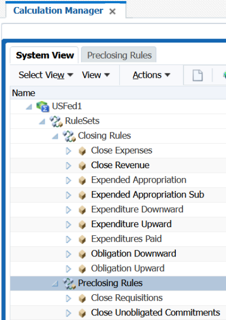

    次に、RuleSetsノードの例を示します:
    この図は、年度末クローズ・ルールのルール・セットの例を示しています。
