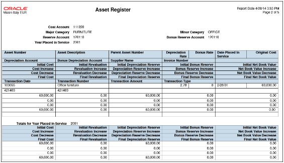

資産台帳レポートを使用して、選択した資産カテゴリ内のすべての資産について、コスト関連の詳細、現在の活動および除・売却を示します。 このレポートには、選択した期間中の資産取得価額に影響するすべてのトランザクションがリストされます。
次の図はこのレポートの例です。
この図は、資産台帳レポートの例を示しています。
