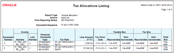

  • 税金配賦一覧レポート: 税務期間内のトランザクションと、トランザクションが割り当てられている税金ボックスを一覧で示します。 特定の文書番号範囲内のトランザクションを一覧に示すことができます。 このレポートには、税金関連の情報と、控除対象の額および控除対象外の額に割り当てられている税金ボックスが一覧で示されます。
    次の図はこのレポートの例です。
    税金配賦一覧レポートの例。

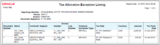

  • 税金配賦例外レポート: 最後に実行された税金配賦プロセスでどの税金ボックスにも割り当てられなかったトランザクションを一覧で示します。 このレポートでは、各トランザクション明細の税金関連情報が提供されます。
    次の図はこのレポートの例です。
    税金配賦例外レポートの例。
