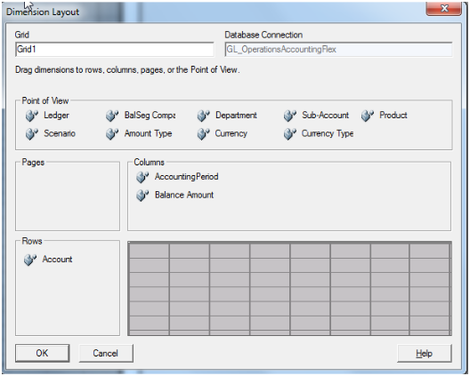

「ディメンション・レイアウト」ダイアログ・ボックスが表示されます。 行、列およびページの各レベルに視点次元および勘定科目を設定します。
「ディメンション・レイアウト」ダイアログ・ボックスを使用して、ディメンションを配置します。 次のように移動します。
「会計期間」と「残高金額」を「列」に。
「勘定科目」を「行」に。
ヒント:名前の前にあるアイコンをクリックして、設計領域に移動するディメンションを選択します。
次の図は、選択後に「ディメンション・レイアウト」ダイアログ・ボックスでディメンションがどのように表示されるかを示しています。

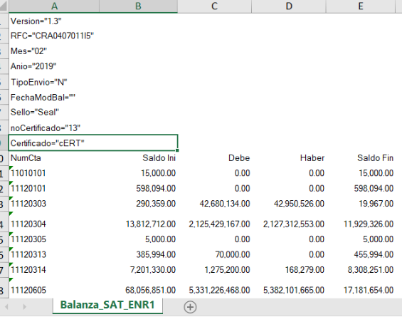

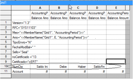

行10の行セルと列を次の値で更新します。
行セル: NumCta
行10、列A: Saldo Ini
行10、列B: Debe
行10、列C: Haber
行10、列D: SaldoFin
次の図に、グリッドがどのように表示されるかを示します。

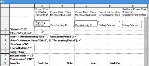

次の図は、すべてのディメンションのユーザー定義値の更新が終了したときにグリッドがどのように表示されるかを示しています。
