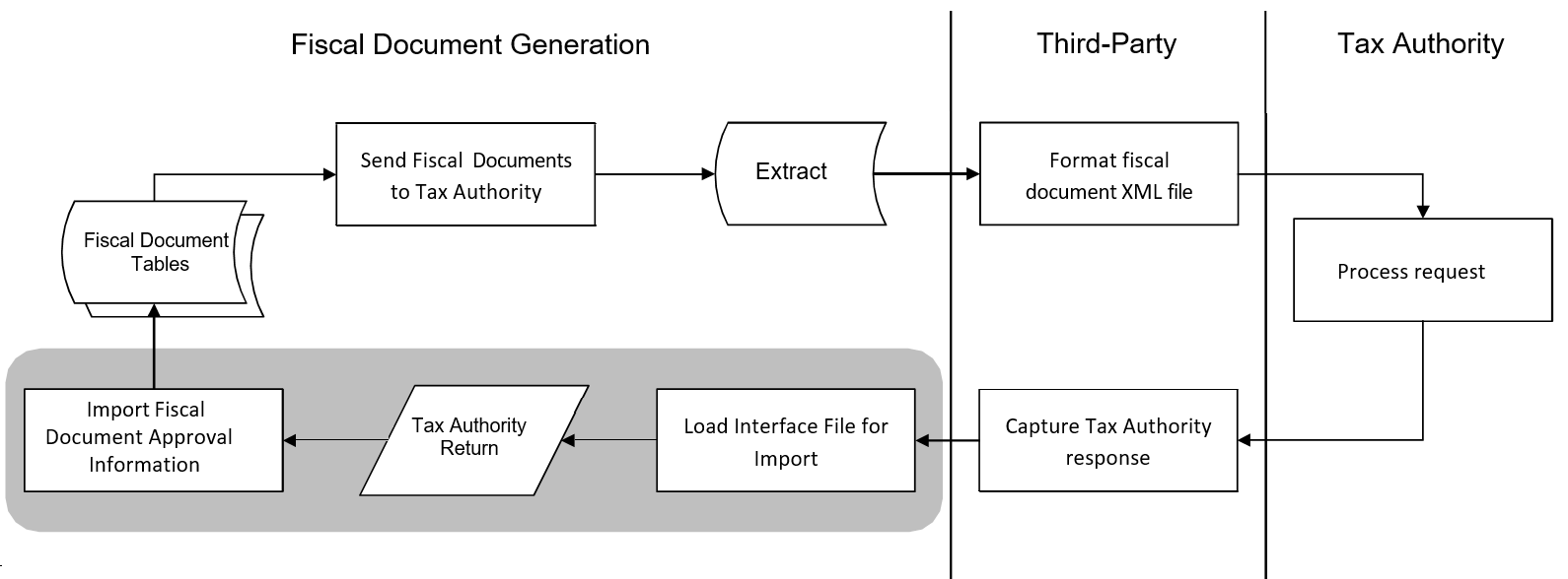

会計文書返品プロセス・フローを次に示します。
この図は、第三者との会計文書統合を示しています:
税務当局返品インタフェース
会計文書情報を税務当局に送信した後、サード・パーティは税務当局の返品を受け取り、インポート・プロセスまたはFinancial Utilities Service webサービス用のインタフェース・ファイルのロードを使用して税務当局の返品インタフェース表に移入します。 インタフェース表へのデータのロードを準備するために、サード・パーティは会計文書税務当局返品インタフェースXLSMテンプレートを使用します。
