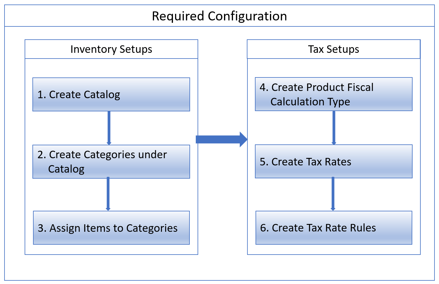

この図は、必要な構成を示しています:

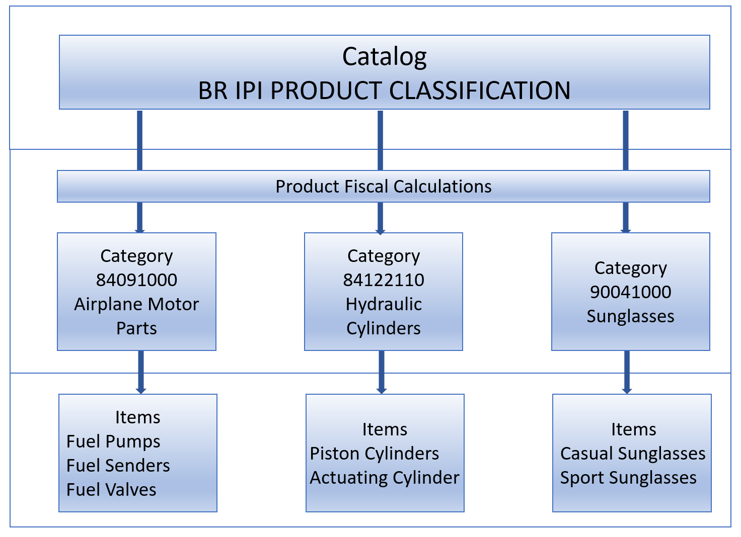

特定のTIPI PFCの品目を識別し、それぞれのカテゴリに割り当てます。 たとえば、油圧シリンダはピストン式またはクッション式です。 両方のアイテムが同じ5%の税率で課税されます。 アイテム・マスター内のこれら2タイプのシリンダは、カテゴリ84122110の油圧シリンダに割り当てられます。

品目カタログの品目への割当方法を図で示します。
次のステップは税金設定です。
