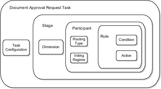

この図は、承認リクエスト・タスクの設定に使用されるコンポーネントの構造階層を示しています: ステージ、関係者およびRule.Aステージにはディメンション、関係者およびrule.The関係者にはルーティング・タイプ、投票制度、およびrule.Theルールには条件と処理が含まれます。
承認リクエスト・タスクの主要コンポーネント: ステージ、関係者およびルール。
