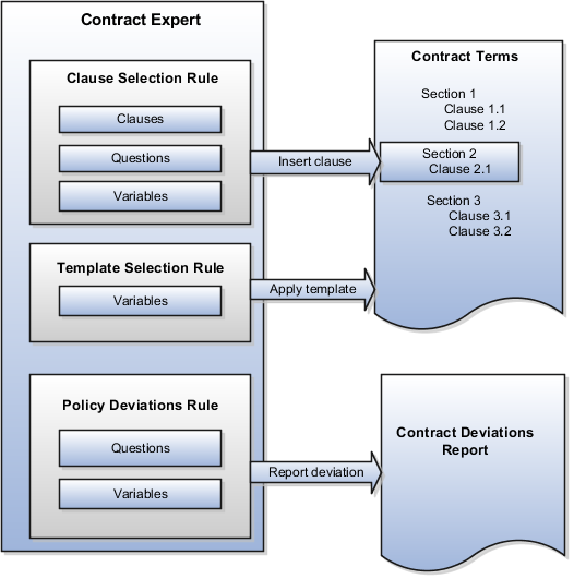

契約エキスパートのルールの仕組み
契約条件テンプレートを契約に自動的に適用し、契約条件の作成中に挿入する追加条項を提案し、企業ポリシーからの契約の差分を特定するように、契約エキスパート・ルールを設定できます。
各ルールは、満たす必要のある条件とルールの結果で構成されます。 ルールの条件には次のものを使用できます。

条項選択ルール
条項選択ルールを使用すると、1つ以上の条項とセクションを契約に挿入できます。

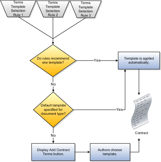

契約条件テンプレート選択ルール
契約条件テンプレート選択ルールを使用すると、契約条件テンプレートを契約に自動的に適用できます。

ルールの結果 |
アプリケーションは契約条件テンプレートを契約に自動的に適用します。 または、作成者が「処理」メニューを使用して契約条件を削除した場合は、新しいテンプレートを適用するときに、デフォルトとしてテンプレート名が表示されます。 |
ルールが評価される場合 |
契約条件テンプレートが適用されていない場合、アプリケーションは作成者が「契約条件」タブに移動するたびにルールを評価します。 契約条件テンプレートが契約に適用されている場合は、契約の変更によってルールの結果が異なるものになる場合であっても、テンプレート選択ルールが再度実行されることはありません。 また、契約作成者が次のことを行うたびに、ルールが評価されて、契約に推奨されるテンプレートが含まれるかどうかが判別されます。
どちらの場合も、ルールによって推奨されるものとは異なるテンプレートを作成者が適用した場合は、警告が生成されます。 |

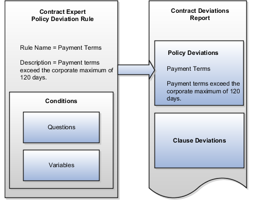

ポリシー差分ルール
契約差分ルールは、契約差分レポートで会社のポリシーからの差異を特定します。 このレポートは、契約作成者が承認のために契約を発行する前に実行します。

ルール結果 |
このルールは、契約差分レポートでの差分を表示します。 ルール名は差分になります。 |

条件 |
条件では次のものを使用できます。
適用対象 |
ルールは、ビジネス・ユニット内の契約条件テンプレートで、ユーザーが指定する意図に対してのみ適用されます。 |
ポリシー非標準ルールは、アプリケーションによって自動的に識別される条項差異とともに、契約差分レポートのポリシー差異をリストします。 契約の作成者は、承認のために契約を発行する前にレポートを実行し、承認者に差分を説明するためのコメントを入力します。 レポートは、作成者が承認のために契約を発行するときと、レポートのコピーが承認通知に添付されるときに、自動的に再実行されます。
