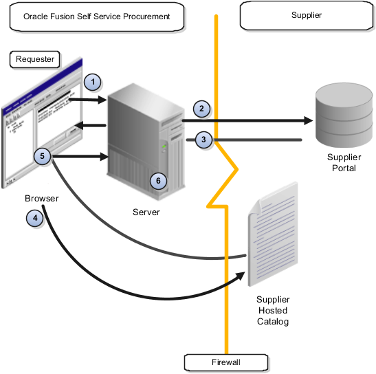

セルフサービス調達からサプライヤがホストするカタログへのパンチアウト・ワークフロー
モデル1aと1bの両方で、サプライヤは独自のサイトまたはWebストアーでカタログをホストします。 カタログ管理者は、サプライヤ・サイトをパンチアウト・サイトとして使用するようにパンチアウト・カタログを設定します。
