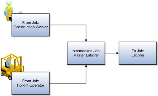

Forの例で、次の図に示すように、マスター・ジョブ・セットと呼ばれる中間ジョブ・セットを介して、人事管理ジョブ・セットのジョブをプロジェクト・ジョブ・セットにマップするとします。 人事管理ジョブ・セット内で、プロジェクト・ジョブ・セットの労務者という1つのジョブにジョブ「建設就業者」と「フォークリフト演算子」をマップします。最初に、「建設就業者」を「ジョブ: 自」、「マスター労務者」を「中間ジョブ」、「労務者」を「ジョブ: 至」を選択します。 中間ジョブ・マスター労務者と「ジョブ:至」労務者がリンクされるようになりました。 次に、「移動元」ジョブとして「フォーク・リフト演算子」を選択し、中間ジョブとして「マスター・ライター」を選択すると、job.
次の図は、中間職務を使用して職務をマッピングする方法を示しています。
に「Laborer」が自動的に表示されます
ジョブをマップした後、プロジェクト管理のために1つのジョブLaborerを使用できます。
