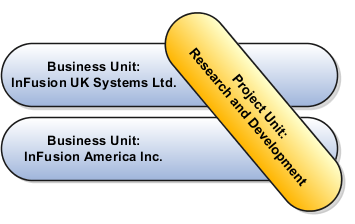

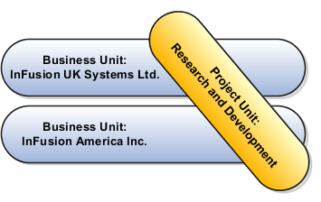

すべてのビジネス・ユニット間でプロジェクト管理に単一のアプローチを共有しながら、ビジネス・ユニットを使用して財務データをパーティション化できます。 次の図に、英国(UK)と米国(US)から1つずつ、2つのビジネス・ユニットを示します。 これらのビジネス・ユニットには同一の研究開発プロセスがあるため、両方のビジネス・ユニットにより単一のプロジェクト・ユニットが使用され、共通のプロジェクト管理プラクティスが推進されます。
