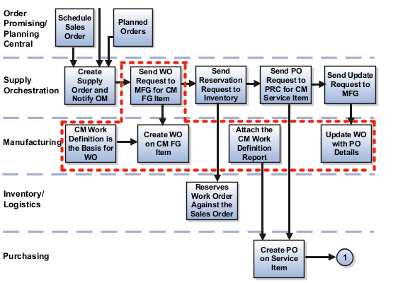

契約製造のシナリオでは、作業定義はソース文書、ビジネス・オブジェクトであり、作業オーダーを作成し、契約製造業者と連絡するために、Oracle Fusionサプライ・チェーン・オーケストレーション(SCO)によって内部で使用されます。 次の図に、関与する製造関連ビジネス・プロセスの簡単な概要を示します。
次の図では、様々なアプリケーションが契約製造ビジネス・フローの完了にどのように関与しているかを説明します。 この図は、Order Promisingの販売オーダーの作成で始まり、Purchasingの購買オーダーの作成で終わるフローの一部を示しています。
購買オーダーの作成

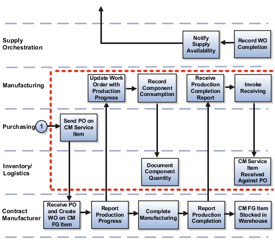

次の図は、前の図の続きで、Purchasingで購買オーダーが作成された後の契約製造ビジネス・フローを説明しています。 フローは、供給オーケストレーションに送信された作業オーダー完了通知の後、サービス品目の供給有効数量の通知で終了します。
購買オーダーからの作業オーダー完了。
