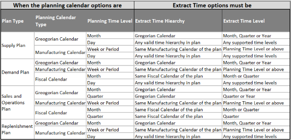

抽出時間階層は、プラン・タイプ、プランに関連付けられているプランニング・カレンダおよびプランニング・タイム・レベルによって異なります。 プランのタイプに基づいて「抽出時間階層」フィールドに検証ルールが適用されます。

抽出タイム・レベル
抽出する特定のタイム・レベルを選択します。 値リストには、プラン・タイプおよび「抽出時間階層」フィールドの選択内容に基づくすべてのレベルが含まれます。 有効な値とデフォルト値は次のとおりです。
  • 製造カレンダ: 「週」、「期間」(デフォルトは「週」)
  • 会計カレンダ: 「月」、「四半期」(デフォルトは「月」)
  • グレゴリオ暦: 「月」、「年」(デフォルトは「月」)
抽出タイム・レベルは、プラン・タイプ、プランに関連付けられているプランニング・カレンダおよびプランニング・タイム・レベルによって異なります。 「抽出タイム・レベル」の選択は、各プラン・タイプの検証の対象となります。
プラン・タイプ
ルール
供給プラン
最大供給プランニング・バケット以上。 たとえば:
  • 「供給プランニング・バケット」が0日52週の場合、「抽出タイム・レベル」は「週」または「期間」になります。
  • 「供給プランニング・バケット」が365日13期間の場合、「抽出タイム・レベル」は「期間」のみにできます。
需要プラン
プランのプランニング・タイム・レベル以上。
需要と供給プラン
セールス・アンド・オペレーションズ・プラン
補充プラン
ハイブリッド時間階層を使用する需要プランの場合は、「抽出時間階層」フィールドで、プランニング・カレンダとして選択したハイブリッド時間階層のハイブリッド時間レベルの親を選択できます。 製造ハイブリッド階層の場合は、「週」または「期間」レベルを選択できます。 グレゴリオ・ハイブリッド階層の場合は、「月」、「四半期」または「年」レベルを選択できます。 会計ハイブリッド階層の場合は、「月」、「四半期」または「年」レベルを選択できます。
