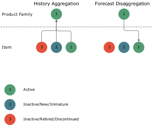

統計的予測のデフォルトでの集計解除方法
製品組合せが集計解除された統計的予測を受け取るかどうかは、組合せの予測ステータスに応じて異なり、次のいずれかになります。
予測ステータス
摘要
1
アクティブ
需要の全体または一部がPeriodsUntilActive予測パラメータで指定した期間の前にあり、全体または一部がPeriodsUntilInactive予測パラメータで指定した期間内にある場合、製品組合せはこの予測ステータスになります。
デフォルトでは、この予測ステータスの製品組合せのみが、集計解除済予測を受け取ります。

次のポイントで、統計的予測のデフォルトの集計解除について説明します。
  • 予測ステータス・メジャーは、予測プロファイルの出力メジャーに基づいて識別され、次の基準を考慮した後に製品の組合せに対して計算されます。
    • PeriodsUntilActiveとPeriodsUntilInactiveの予測パラメータの値。
    • 製品組合せの関連する予測の生成メジャーの値。
      ノート:
      予測生成メジャーは、予測ステータス・メジャーの上書きです。 予測を受け取ってはいけないアクティブな製品組合せのみの予測の生成メジャーを編集します。 非アクティブな製品組合せで予測を受け取る場合は、このメジャーを使用しないでください。
  • 予測プロファイルの入力メジャーによっては、履歴平均メジャーが選択されます。 その後、製品組合せの履歴平均は、GlobalAllocationPeriods予測パラメータに基づいて計算されます。
  • すべての製品組合せの入力履歴は、その予測ステータス(アクティブ、非アクティブ/新規/未成熟または非アクティブ/破棄/中止)に関係なく収集され、予測を生成するために上位レベルでアクティブな製品組合せに集計されます。
  • 生成された予測は、予測プロファイルの出力メジャーの履歴平均(履歴平均メジャーに含まれる)および集計解除パラメータに基づいて、最下位レベルのアクティブな製品組合せにのみ集計解除されます。
この図に示すように、履歴はアクティブ、非アクティブ/新規/未成熟および非アクティブ/破棄/中止の製品組合せから収集され、上位レベルでアクティブな製品組合せに集計され、予測は最下位レベルのアクティブな製品組合せにのみ集計解除されます。
統計的予測のデフォルトの集計解除について 説明する図。
