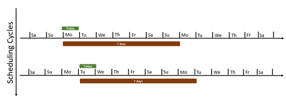

    • 「ロール」を選択した場合、固定タイム・フェンスの期間は一定で、開始日は日ごとにシフトします。
      • アンカー時間が午前0時であり、スケジュールのリフレッシュが同じ日の午前0時後に実行された場合、スケジュールのリフレッシュが実行される時間に関係なく、その日の午前0時から固定タイム・フェンスがカウントされます。

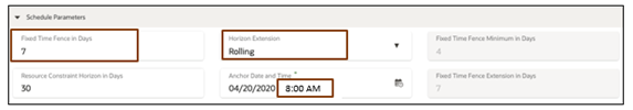

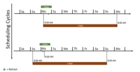

      • アンカー時間が午前0時以外で、本日午前8時以降にスケジュールのリフレッシュが行われた場合、範囲の開始および固定タイム・フェンスの開始は本日午前8時になります。 ただし、特定の日の午前8時より前にリフレッシュが実行された場合、範囲開始タイム・フェンスの開始は前日の午前8時になります。
        アンカー時間が午前8時の場合のローリング・タイプ摘要のUI設定。
        アンカー時間が午前8時の場合のローリング・タイプ摘要を示す図。

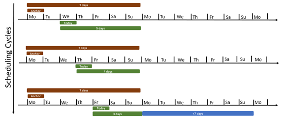

    • 「動的」を選択した場合、範囲開始は現在の日であり、タイム・フェンスの最小期間に達するまで、経過する日ごとにタイム・フェンスが縮小されます。 この最小値に達すると、タイム・フェンスが拡張されます。 この拡張タイプを選択した場合は、タイム・フェンスの最小期間とタイム・フェンス延長期間も指定する必要があります。
      • タイム・フェンスの収縮は、固定タイム・フェンス期間と現在日からタイム・フェンスの最終日の間の日数との差です。 したがって、アンカー日時が月曜日の午前12:00である場合、固定タイム・フェンス期間は7日間であり、木曜日の午前12:00にスケジュールをリフレッシュすると、タイム・フェンスは4日間縮小されます。 最小値を4日に設定し、延長を7日に設定した場合、金曜日の午前12:00から、タイム・フェンスは3日に縮小され、これは4日の制限を下回り、延長期間は7日まで延長されます。 その結果、タイム・フェンスの合計期間は10日になります。
        動的タイプ摘要のUI設定。
        動的タイプの説明を示す図。
