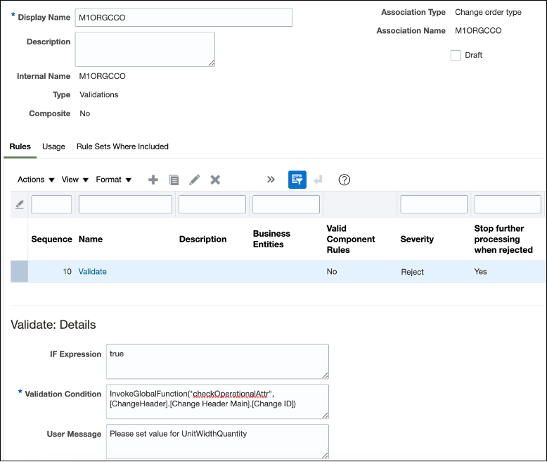

  3. 「ルール」タブで品目ルールを設定します。
    InvokeGlobalFunction("checkOperationalAttr", [ChangeHeader].[Change Header Main].[Change ID])
    「ルール・セット」の編集ページでルールを定義する方法を次に示します。
    変更オーダー・ルール
  4. 「編集」「変更オーダー・タイプ」ページの「ワークフロー」タブで、変更オーダーの変更オーダー基準を構成します。
    M1ORGCCOを暫定承認ステータスの終了基準として追加します。
    この図は、変更オーダー終了基準の定義方法を示しています
