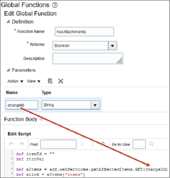

グローバル関数には現在のオブジェクト・コンテキストがないため、グローバル関数の操作中に次の点を考慮する必要があります:
  • スクリプトで操作を実行するためにGroovy関数を使用することはできません。
  • グローバル関数は、REST webサービスを呼び出して、必要なことを実現します。
  • 特定のオブジェクトに対して機能するグローバル関数を記述し、それらをオブジェクト関数から呼び出すには、現在のオブジェクトをグローバル関数に渡すを参照してください。
  • 製品ルールからグローバル関数を呼び出すときに現在のオブジェクト・コンテキストを渡すには、ルールからオブジェクトIDを受け取るグローバル関数にパラメータを作成します。

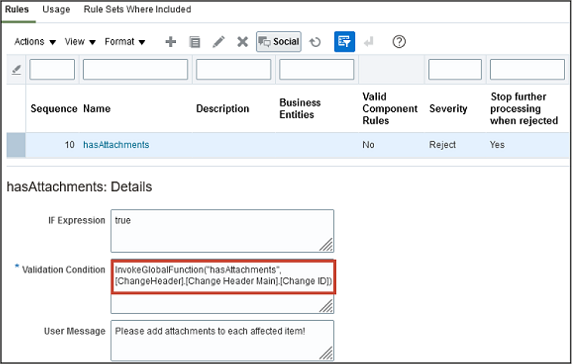

    このイメージは、アプリケーション・コンポーザのグローバル機能を示しています。
    このイメージは、グローバル関数を示す検証条件を示しています
    この図は、グローバル関数の検証条件を示しています。
