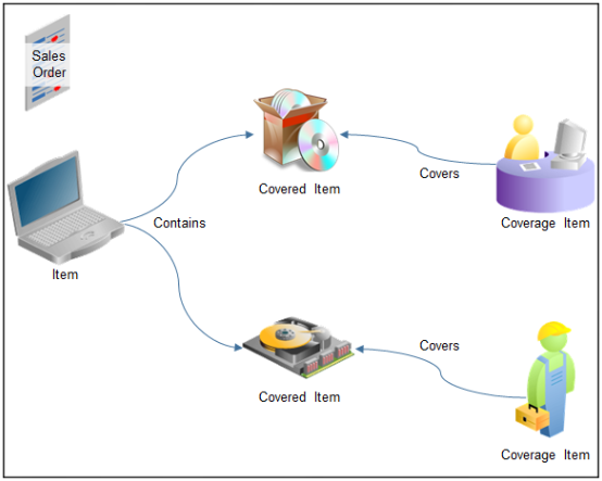

たとえば、顧客がラップトップ・コンピュータを購入し、そのコンピュータとそれに含まれるソフトウェアについて様々なタイプのカバレージを購入するとします。
顧客がラップトップ・コンピュータを購入し、そのコンピュータ とそれに含まれるソフトウェアについて様々なタイプのカバレージを 購入するとします。
ノート
対象品目
カバレージ品目
標準ソフトウェア・スイート
30日間のオンライン電話サポート
標準的なハード・ドライブ
サイト・サービス付きの1年間のパーツ保証
