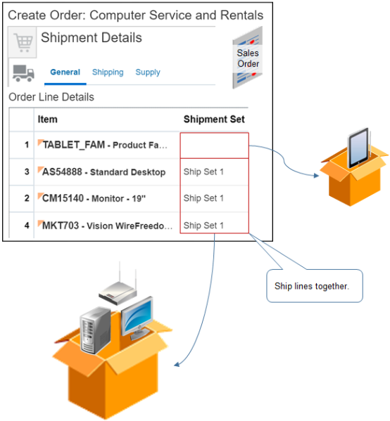

1つの出荷でモニター、デスクトップ・コンピュータ、モデムを一緒に出荷し、もう1つの出荷でタブレットを出荷する必要があるとします。
「出荷詳細」をクリックします。
「オーダー明細詳細」領域で、「表示」→「列」をクリックして、「出荷セット」にチェック・マークを追加します。
新しい出荷セットにオーダー明細を追加します。
AS54888 Standard Desktopオーダー明細で、「下向き矢印」をクリックし、「オーダー明細の上書き」をクリックします。
「オーダー明細の上書き」ダイアログで、「出荷セット」→「作成」をクリックします。
「出荷セットの作成」ダイアログで、名前(Ship Set 1など)を入力して「OK」をクリックします。 名前には任意の英数字テキストを入力できます。
「オーダー明細の上書き」ダイアログで「OK」をクリックします。
出荷セットにオーダー明細を追加します。
CM15140 Monitor 19"オーダー行で、「下向き矢印」をクリックし、「オーダー明細の上書き」をクリックします。
「オーダー明細の上書き」ダイアログで、「出荷セット」を「Ship Set 1」に設定し、「OK」をクリックします。
「MKT703 Vision WireFreedomモデム」オーダー明細について、ステップ8を繰り返します。
オーダー管理は、コンピュータ、モニター、モデムを1つの出荷で出荷し、タブレットをもう1つの出荷で出荷します。
