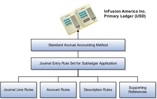

この図は、会計処理基準で使用されるコンポーネントの関係を示しています。
この図は、補助元帳コンポーネントのフローをビジュアルに定義しています。 補助元帳アプリケーションは、会計処理基準のコンポーネントを使用して トップ・ダウンまたはボトム・アップで設定できます。 これには、仕訳明細ルール、 勘定科目ルールおよび摘要ルールが割り当てられる 仕訳ルール・セットが含まれます。 仕訳ルール・セットは、 元帳に割り当てられている会計処理基準に割り当てられます。
