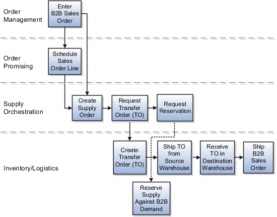

バック・トゥ・バック供給作成転送フロー
バック・トゥ・バック転送フローの供給文書は転送オーダーです。 転送オーダーは在庫で作成され、バック・トゥ・バック販売オーダーに対して予約されます。 転送オーダーの履行準備が整うと、組織間出荷によって、ソース組織から搬送先組織に商品が移動します。 搬送先組織の組織間受入(バック・トゥ・バック販売オーダーの履行倉庫でもある)では、販売オーダーを履行するために手持が作成されます。
次の図は、バック・トゥ・バック供給作成転送フローを示しています。
バック・トゥ・バック転送供給作成フロー図

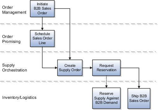

バック・トゥ・バック供給作成手持フロー
バック・トゥ・バック利用可能手持在庫(ATP)フローは、フローを構成するステップの数が最も単純です。 このフローは、オーダー納期回答時のオーダー済バック・トゥ・バック品目の履行倉庫で手持供給が使用可能な場合に発生します。 手持商品は手持の形式ですでに存在するため、Oracle Supply Chain Orchestrationでは、手持数量をバック・トゥ・バック販売オーダーに対して予約するリクエストが直接送信されます。 予約が作成された直後に販売オーダーを出荷できます。
次の図は、バック・トゥ・バック供給作成の手持フローを示しています。
バック・トゥ・バック手持供給作成フロー図
