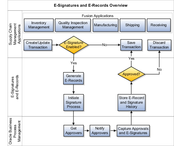

電子署名と電子レコードのプロセス・フロー
電子署名および電子レコードは、製造、在庫管理および品質検査管理のビジネス・イベントのセキュアなトランザクションを促進します。
電子署名および電子レコードの承認プロセスには次のような種類があります。
インライン承認プロセス: このプロセスでは、承認の取得後にトランザクションが保存されます。 レコードが否認された場合、トランザクションは保存できません。
繰延承認プロセス: このプロセスでは、電子署名プロセスを開始する前にトランザクションが「承認待ち」ステータスで保存されます。 承認が得られるとトランザクションは「承認済」ステータスに更新されます。
インライン電子署名承認プロセスの仕組み
インライン承認プロセスのワークフローを次に示します。 ここでは、インライン電子署名および電子レコードのプロセスの概要を、電子署名を使用した承認を要求するアプリケーションとの統合を含めて示します。
次のステップに、インライン電子署名および電子レコードのプロセスの概要を示します。
ユーザーが統合サプライ・チェーン管理アプリケーションの1つからトランザクションの承認プロセスを開始します。
E-Signatures and E-Recordsプロセスを使用して、電子署名が必要かどうか判断されます。
電子署名が必要な場合、Oracle BPM承認タスク・フローがタスク・ペイロードとともに呼び出されます。
「電子署名」ページが開き、電子レコードの詳細とステータスが表示されます。
このユーザーが開始者でもある場合は、電子署名の詳細を入力して電子レコードを承認します。
Oracleの通知により通知が他の承認者に送信されます。
Oracle Fusion Cloud Applicationsで他の承認者が「待ち状態の通知」を表示し、通知をクリックして「電子署名」ページを開いて承認します。
「電子署名」ページで、他の承認者が電子レコードを確認し、自分のユーザーIDおよびパスワードを入力して承認します。 承認者は「電子署名」ページをリフレッシュして、ページに表示される電子レコードのステータスを更新できます。
E-Signatures and E-Recordsから承認を受信すると、ユーザーがトランザクション・ステータスを変更してトランザクションをコミットします。

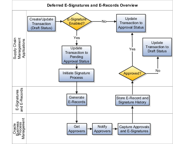

繰延電子署名承認プロセスの仕組み
繰延承認プロセスのワークフローを次に示します。 ここでは、繰越電子署名および電子レコードのプロセスの概要を、電子署名を使用した承認を要求するアプリケーションとの統合を含めて示します。
次のステップに、繰越電子署名および電子レコードのプロセスの概要を示します。
E-Signatures and E-Records APIが呼び出され、電子署名が必要かどうか判断されます。
電子署名が必要な場合、Oracle BPM承認タスク・フローがタスク・ペイロードとともに呼び出され、トランザクションが「承認待ち」ステータスに設定されます。
Oracleの通知により通知がすべての承認者に送信されます。
Fusion Applicationsで承認者が「待ち状態の通知」を表示し、通知をクリックして承認ページを表示します。
承認ページで、承認者が電子レコードを確認し、自分のユーザーIDおよびパスワードを入力して、承認または否認します。
必要なすべての承認が得られると、トランザクションは「承認済」ステータスに設定されます。 レコードが否認されると、トランザクションは「下書き」ステータスに設定されます。
