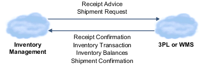

この図は、この統合プロセス・フローの概要を示しています。 このフローの詳細は、図の後に示します。
Oracle ReceivingまたはRESTリソース受入通知明細(GETメソッド)を介して使用可能なwebサービスSend Receipt Advice (受入通知の送信)を使用すると、在庫管理は、3PLシステムまたはWMSとの間で送受信される予定出荷明細を通信できます。 次に、受入の受入確認webサービス経由の3PLシステムまたはWMS、RESTリソース受入リクエストの受入(POSTメソッド)または受入トランザクションのリクエスト(POSTメソッド)を介して、予想される出荷明細の確認と受入の詳細を通信します。
Oracle ShippingのGenerateShipmentRequest操作を介して使用可能なwebサービス資材出荷明細、またはRESTリソースの出荷明細変更リクエスト(メソッド): 出荷リクエストまたは出荷明細を生成し、在庫管理ユーザーが3PLシステムまたはWMSに出荷リクエストを送信できるようにします。 3PLシステムまたはWMSは、出荷の資材出荷webサービスまたはRESTリソースの出荷トランザクション・リクエスト(POSTメソッド、CreateAndConfirmShipmentアクション・コード)で、CreateandConfirm操作を介して出荷リクエストを受け入れて確認できます。
また、出荷では、在庫管理作業領域から出荷リクエストを直接送信できるように、製造およびサプライ・チェーン資材管理オファリングの在庫管理作業領域でタスクを使用できます。 さらに、3PLシステムまたはWMSから出荷確認エラーが発生した場合、在庫管理作業領域でタスクを選択してスプレッドシートにエラーを表示し、エラーを修正して出荷を再処理できます。 このアクションは、確認の詳細を出荷表に移動します。
webサービスの在庫トランザクション・マネージャまたはRESTリソースの在庫ステージング済トランザクション(POSTメソッド)を使用すると、3PLシステムまたはWMSによって行われた資材トランザクション更新を受信して、手持残高と在庫管理との同期を維持できます。
詳細は、REST API for Oracle Fusion Cloud SCMガイドを参照してください。
