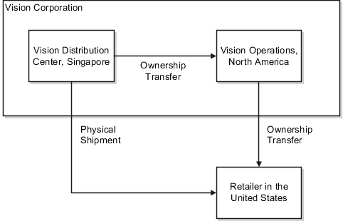

次の図は、Vision Corporationの会社間トランザクションの例を示しています。
この例では、財務オーケストレーション・フローがVision Distribution Center (シンガポール)とVision Operations (北米)の間に存在します。 Vision Distribution Centerは、トランザクションに関与する物理的な製品を小売業者に送付します。 また、財務情報を送信し、トランザクションの財務台帳の製品所有権をVision Operations (北米)に移動します。 各組織は、Vision Corporationの個別の法的エンティティです。 ただし、これらの組織は、異なる国に存在します。 会計および税金レポートが個別に必要となります。 サプライ・チェーン財務オーケストレーションを使用して、イベントの会計の取得、処理および実行を行うことができます。 イベントは、Vision Corporationと類似した企業内の会社間トランザクションで発生しています。 たとえば、これを使用して次のことを実行できます。
