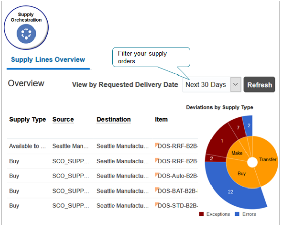

供給オーケストレーション作業領域では、リクエスト搬送日に設定した時間間隔に従って、概要ページのデータがフィルタリングされます。
「概要」ページには、リクエスト搬送日が次の30日間に発生する供給オーダーがデフォルトで表示されます。 別の事前定義済の時間間隔を選択するか、フィルタなしですべてのデータを表示できます。

  1. 「供給オーケストレーション」作業領域に移動します。
  2. 「概要」ページで、「要求搬送日別表示」属性を「過去7日間」に設定し、「リフレッシュ」をクリックします。
  3. 結果を確認します。
