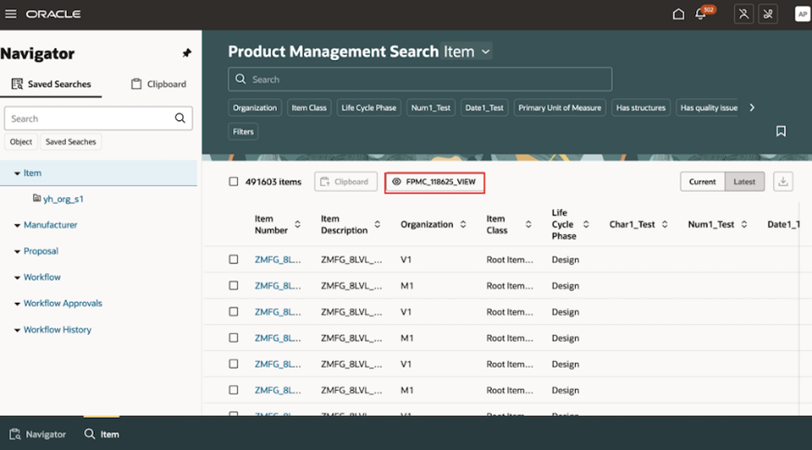

次のスクリーンショットは、現在使用されているビュー名を示しています。
ビューを使用できるのは、個人ビューを作成したユーザーのみです。 必要に応じて、管理者は「ビューの構成」ページで個人ビューを編集できます。 「ビューの構成」ページで、管理者は、ビジネス・ユーザーが独自の個人ビューを作成するために使用できるシステム・ビューを作成できます。
