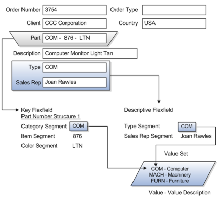

値セットの用途は、その値セットが使用されるフレックスフィールドです。 値セットが使用されるフレックスフィールドの配置ステータスは、値セットのインスタンスの配置ステータスを示します。
この図は、キー・フレックスフィールドと付加フレックスフィールドの両方で共有される値セットを示しています。
ほとんどの値セットの場合、フレックスフィールド・セグメントへの値の入力時には、そのセグメントに割り当てられている値セットに存在する値のみを入力できます。
グローバル・セグメントおよびコンテキスト依存セグメントには値セットが必要です。 値セットは、付加フレックスフィールド・コンテキスト・セグメントに割り当てることができます。 コンテキストの値セットではなく、コンテキスト値のみを指定する場合、有効な値のセットはコンテキスト値のセットと同等になります。
