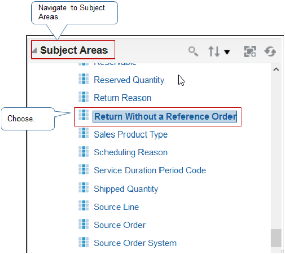

レポートの取得
「レポートおよびアナリティクス」作業領域で、「Order Management」、「履行明細リアルタイム」サブジェクト領域を展開し、「履行明細一般詳細」を展開して、履行明細に使用できる属性を確認します。 参照されていない返品明細を含むレポートを作成するには、フィルタを追加します。
参照オーダーなしの返品= Y
詳細は、「オーダー管理でのレポートおよびアナリティクスの使用」を参照してください。
