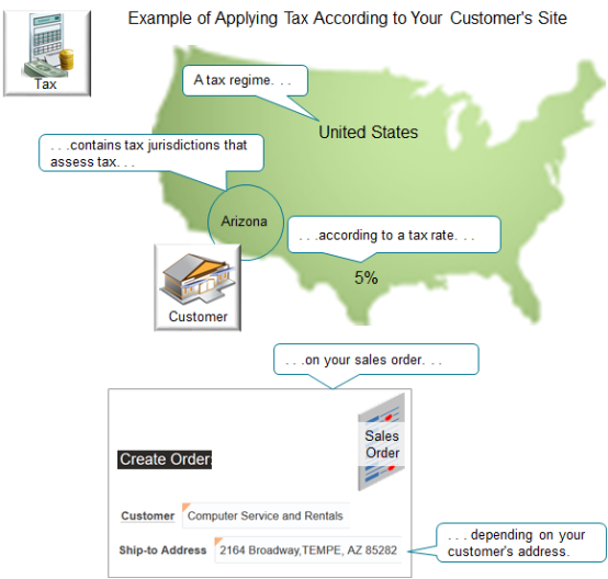

オーダー管理が顧客の物理サイトに従って販売オーダーに税金を追加できるように、税金を設定します。 これは、オーダー管理がほとんどの顧客の販売オーダーに適用するデフォルト税金を設定する方法です。
次に、税金の設定方法の例を示します。
税金の設定方法の例。
ノート
  • 米国などの税制には、アリゾナ州の収益部門などの税管轄区域が含まれます。
  • 税管轄区域は、税率に従って、および顧客の住所に応じて、売上に対する税金を査定します。
  • たとえば、アリゾナ州税管轄区域の税率が5%で、販売オーダーの正価が$100の場合、税金は$5です。
サプライ・チェーンの税金要件に応じて、税金を設定する際に様々な選択肢があります。 たとえば、出荷先サイト、請求先サイトまたはその他のロケーションの範囲に適用される税管轄区域に従って税金を指定できます。

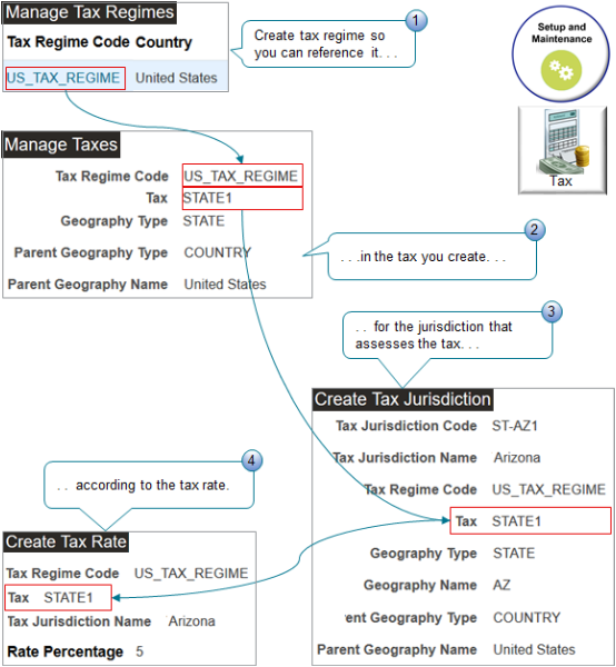

このトピックの例を設定するために使用するフローを次に示します。
この例を設定するために使用するフロー
使用するタスクを次に示します。
タスク
説明
1.税制の管理
米国の税制USA_TAX_REGIMEを作成します。
2.税金の管理
アリゾナの州レベルでSTATE1という名前の税金を作成します。
3.税管轄区域の作成
アリゾナ州の税管轄区域を作成します。
4.税率の作成
STATE1税金に適用する5%の税率を作成します。
各タスクは、税金階層を保守します。 たとえば:
  • 税率はUSA_TAX_REGIMEおよびアリゾナ州管轄区域にあります。
  • Arizona管轄区域およびSTATE1税金はUSA_TAX_REGIMEにあります。
顧客のサイトと税制との関係を作成します。

税制の作成
  1. 「設定および保守」作業領域に移動してから、タスクに移動します:
    • オファリング: 財務
    • 機能領域: トランザクション税金
    • タスク: 税制の管理
  2. 「税制の管理」ページで、「処理」>「作成」をクリックします。
  3. 「税制の作成」ページで、値を設定します。
    属性
    税制コード
    US_TAX_REGIME
    税制名
    US_TAX_REGIME
    制度レベル
    アメリカ合衆国
    税金通貨
    USD
    最小計上可能ユニット
    0.01
    税金精度
    2
    税込方法
    標準非包含的処理
    税金端数処理上書きの許可
    チェック・マークが含まれます。
    税込明細の上書きおよび入力の許可
    チェック・マークが含まれます。
    オーダー入力スペシャリストがオーダー明細の内税を上書きできるように、このオプションを有効にします。
  4. 「構成オプション」およびサービス・サブスクリプション領域の「構成オプション」タブで値を設定し、「保存してクローズ」>「完了」をクリックします。
    属性
    パーティ名
    FUSION_AP
    この手順を実行する前に、パーティを設定する必要があります。
    パーティ・タイプ
    第一者法的エンティティ
    アメリカ合衆国
    税金およびルールの構成
    パーティ上書きのある共通構成
    製品例外の構成
    共通構成
税金の作成
  1. 設定ページで、タスクに移動します。
    • オファリング: 財務
    • 機能領域: トランザクション税金
    • タスク: 税金の管理
  2. 「税金の管理」ページで、「処理」>「作成」をクリックします。
  3. 「税金の作成」ページで、値を設定します。
    属性
    税制コード
    US_TAX_REGIME
    構成所有者
    グローバル構成所有者
    税金
    STATE1
    税金名
    STATE1
    地理タイプ
    状態
    親地理タイプ
    親地理名
    アメリカ合衆国
    地理タイプの上書き
    US_STATE_ZONE_TYPE_101
    税金通貨
    USD
    税金最小計上可能ユニット
    0.01
    税金精度
    2
    換算レート・タイプ
    社内
    端数処理ルール
    停止
  4. Controls and Defaults(管理とデフォルト)領域で値を設定します。
    属性
    税込方法
    標準非包含的処理
    税込明細の上書きおよび入力の許可
    税金端数処理上書きの許可
    計算済税金明細の上書きの許可
    手動税金明細の入力の許可
    これらの各オプションにチェック・マークが付いていることを確認します。 オーダー管理では、実行時に税金を変更できます。
    複数の管轄区域の作成を許可
    チェック・マークが含まれます。
    税金例外の許可
    チェック・マークが含まれます。
    免税の許可
    チェック・マークが含まれます。
  5. 「税務処理基準のデフォルト」をクリックし、値を設定します。
    属性
    供給場所
    出荷先、見つからない場合は請求先を使用。
    出荷先住所の税管轄区域の税率に従って税金を設定しています。 オーダー管理が実行時に出荷先住所が見つからない場合は、請求先住所で税管轄区域が適用される税率が使用されます。
    税金適用
    適用可能
    税務登録
    出荷先パーティ
    税金計算算式
    STANDARD_TC
    TCは税金計算を意味します。
    課税標準算式
    STANDARD_TB
    TBは課税標準を意味します。
  6. 間接デフォルト領域で、値を設定します。
    属性
    税管轄区域
    ST-AZ1
    STは状態を意味します。
    AZはアリゾナを意味します。
    税金ステータス
    STANDARD
    税率
    STD
税金ステータスの作成
    • オファリング: 財務
    • 機能領域: トランザクション税金
    • タスク: 税金ステータスの管理
  2. 「税金ステータスの管理」ページで、「処理」>「作成」をクリックします。
  3. 「税金ステータスの作成」ページで値を設定し、「保存してクローズ」>「完了」をクリックします。
    属性
    税制コード
    US_TAX_REGIME
    構成所有者
    グローバル構成所有者
    税金
    STATE1
    税金ステータス・コード
    STANDARD
    税金ステータス名
    STANDARD
    デフォルト税金ステータスとして設定
    税金例外の許可
    免税の許可
    税率上書きの許可
    チェック・マークが含まれます。
    親地理名
    アメリカ合衆国
税管轄区域の作成
    • オファリング: 財務
    • 機能領域: トランザクション税金
    • タスク: 税管轄区域の管理
  2. 「税管轄区域の管理」ページで、「処理」>「作成」をクリックします。
  3. 「税管轄区域の作成」ページで、値を設定します。
    属性
    税管轄区域コード
    ST-AZ1
    税管轄区域名
    アリゾナ
    税制コード
    US_TAX_REGIME
    税金
    STATE1
    地理タイプ
    STATE
    地理名
    AZ
    親地理タイプ
    COUNTRY
    親地理名
    アメリカ合衆国
    デフォルト管轄区域として設定
    チェック・マークが含まれます。
  4. 「保存」をクリックします。
    次のステップを実行する前に、保存をクリックする必要があります。
  5. 「関連管轄区域税率期間」タブで、「作成」をクリックします。
  6. 「税率の作成」ページで、値を設定します。
    属性
    構成所有者
    グローバル構成所有者
    税金ステータス・コード
    STANDARD
    税率コード
    STD-DEFAULT
    税率タイプ
    パーセント
    オーダー-入金
    調達-支払
    経費
    チェック・マークが含まれます。
  7. レート期間領域で値を設定し、「保存してクローズ」をクリックします。
    属性
    レート・パーセント
    5
    デフォルト・レートとして設定
    チェック・マークが含まれます。
  8. 「税管轄区域の編集」ページで、関連付けられた管轄区域の税率期間に、作成したSTD-DEFAULT税率が含まれていることを確認し、「保存してクローズ」>「完了」をクリックします。

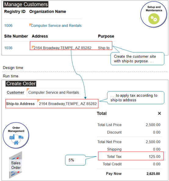

顧客サイトの追加
Manage Customers(顧客の管理)タスクを使用して、コンピュータ・サービスおよびレンタル顧客のサイトを作成します。 販売オーダーの出荷先住所を使用して適用する税金を決定できるように、目的を出荷先として指定します。
顧客サイトの追加
演習
    • オファリング: 財務
    • 機能領域: 顧客
    • タスク: 顧客の管理
  2. 「顧客の管理」ページで、値を検索します。
    属性
    組織名
    Computer Service and Rentals
  3. 検索結果のサイト領域で、「処理」>「作成」をクリックします。
  4. 「アカウント・サイトの作成」ページで、値を設定します。
    属性
    アカウント住所セット
    Visionオペレーション・セット
    アメリカ合衆国
    サイト番号
    1036
    住所行1
    2164 ブロードウェイ
    市区町村
    TEMPE
    状態
    AZ
    Postal Code
    85282
  5. 住所目的領域で、「処理」>「行の追加」をクリックし、値を設定して「保存してクローズ」>「完了」をクリックします。
    属性
    使途
    出荷先

設定のテスト
  1. 「オーダー管理」作業領域に移動し、販売オーダーを作成します。
    属性
    Customer
    ビジネス・ユニット
    Vision Operations
    出荷先住所
    2164 Broadway, Tempe, AZ, 85282
  2. オーダー明細を追加します。
    属性
    項目
    AS54888
    数量
    1
    金額
    2,500
  3. 「処理」>「オーダーの価格再設定」をクリックします。
  4. 販売オーダーの上部にある「合計」をクリックし、税率が5%であることを確認します。これは、出荷先住所に従って設定したSTD-DEFAULTレートです。
    属性
    定価合計
    2,500.00
    割引
    0.00
    正価合計
    2,500.00
    出荷
    0.00
    税額合計
    125.00
    125は2,500の5%であるため、このレートは正しいです。
    貸方合計
    0.00
    即時支払
    2,625.00
