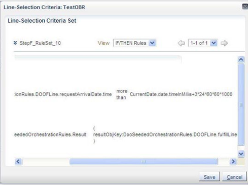

オーケストレーション・プロセスの明細選択基準のビジネス・ルールを設定するダイアログを次に示します。
ノート
ルール・パート |
コード |
リクエスト到着日が現在の日付の3日より前に発生する場合は、このステップをスキップします。 |
